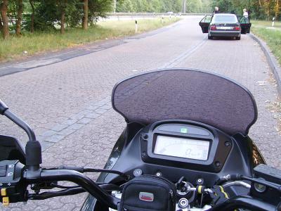

Bin so gestern mal von Aachen nach Oldenburg gedüst, hin und zurück etwa 750 Kilometer. Hat richtig Spaß gemacht. War so etwas wie die Generalprobe - übernächste Woche will ich mit Windy nach Schweden und Norwegen. Bisschen zelten, Fjorde gucken, Fotos machen. Kommt jemand mit?
