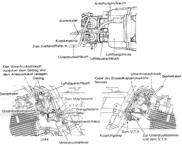

mal eine "blöde" frage. Als ich und ein Kollege uns meine XF vorgenommen haben, waren wir leider etwas zu voreillig und haben die Anschlüsse (schlauch) vom Vergaser nicht fotografiert bzw uns nicht notiert. Hätte jemand bitte Fotos wie der genaue Anschluss wäre.
Dankeschön
Liebe Grüße aus innsbruck
Gerhard
Beiträge: 1116
Ich kann dir gerade nur das Bild anbieten.
Eventuell kannst du dir aber die Mühe machen und deine Baustelle fotographieren und die Bilder hier einstellen und wir versuchen dir dann anhand deiner Bilder weiter zu helfen!

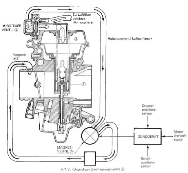

hallo brummbär,
danke dir für die superschnelle antwort :-)
seh ich das richtig das beim magnetventil ein anschluss leer bleibt?
und beim t-stück wo der schlauch, der vom magnetventil kommt,auch ein anschluss frei bleibt?
danke

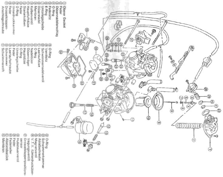

Hallo Gerhard,
du siehst das auf dem Bild zwar richtig, aber das Bild ist an dieser Stelle nicht ganz korrekt.
Daher das nächste Bild:
Beiträge: 1116
Jetzt habe ich noch was feines gefunden. Leider geht es nicht schärfer!
