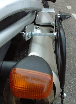

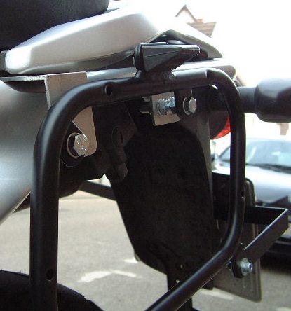

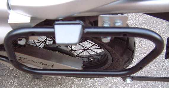

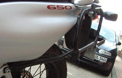

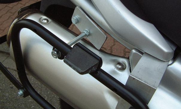

Ich wollte euch auf dem Laufenden halten da ich doch für meine XF die Alukoffer selbst bauen will.
Der erste Schritt ist getan, dass Trägersystem ist Montiert. Ich hab es bei EBay ersteigert es ist von einer DR 650 und hat mich 35€ gekostet.
Hier ein paar Fotos.
Die Aluplatte 2000x1000 liegt auch schon in der Werkstatt, werd wohl in der nächsten Woche die erste Box bauen.
Natürlich werd ich auch davon einige Bilder einstellen, falls es in die Hose geht bekommt ihr auch Fotos ;-) aber bitte seit nicht zu hart mit mir.

Bist du dir sicher, dass deine Konstruktion so hält? Wenn ich mir das folgende Bild anschaue frage ich mich, ob das ganze wirklich stabil genug ist:
Zum einen denke ich, dass sich das Blech bei Beladung einfach verdreht. Zum anderen ist die Schraube und damit der Hebel recht lang, daher würde ich vermuten dass sich Schraube oder Blech verbiegen.

Das System war neu und echt günstig. Eine Anbauanleitung ist schwer zu beschreiben, da jeder Aluwinkel und jedes Aluteil angepasst wurde.
Man braucht aber nicht viel noch ein Stück Gewindestange und jede Menge
Schrauben, Scheiben und Muttern.
Die Muttern sollten auf alle Fälle noch geklebt werden.

Ja, das mit dem Blech mit den 2 Verschraubungen scheint mir auch etwas suspekt....
Wäre es nicht theoretisch möglich, eine Lochplatte aus dem Baumarkt unter das Topcase/auf den Gepäckträger zu schrauben, links und rechts ein Winkel und je noch eine senkrechte Lochplatte dran. Darauf dann die Trägerplatte für den Koffer montieren und evtl. noch eine lange Gewindestange oben zwischen Rad und Radkasten durch zur Versteifung?

AoS hat geschrieben:Zum einen denke ich, dass sich das Blech bei Beladung einfach verdreht.
Durch die Stange von der Beífahrerfussraste aus dürfte das nicht passieren.
AoS hat geschrieben:Zum anderen ist die Schraube und damit der Hebel recht lang, daher würde ich vermuten dass sich Schraube oder Blech verbiegen.
Jepp, und zum anderen finde ich sieht das doof aus

Auch ich bezweifel die Tragfähigkeit dieses Systems.(Aluwinkel zu schwach)Optisch auch nicht so toll.Vieleicht findest du ja noch eine bessere Lösung.
Grüße Jürgen

Hoggema wird die Belastbarkeit wohl getestet haben oder noch testen. Und die Befestigung läßt sich ja auch noch verstärken. Und für den Fall eines Umfallers sollte die Verbindung auch nicht zu starr ausfallen.
