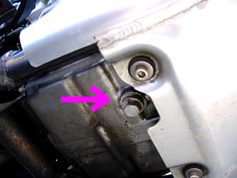

Beiträge: 1118
Ha, man findet wirklich schon fast alles hier im Forum!
So schlecht sieht es mit dem "Fleisch" um die Ablaßschraube gar nicht aus!
Zumindest mal nach dem Bild grob abgeschätzt!
