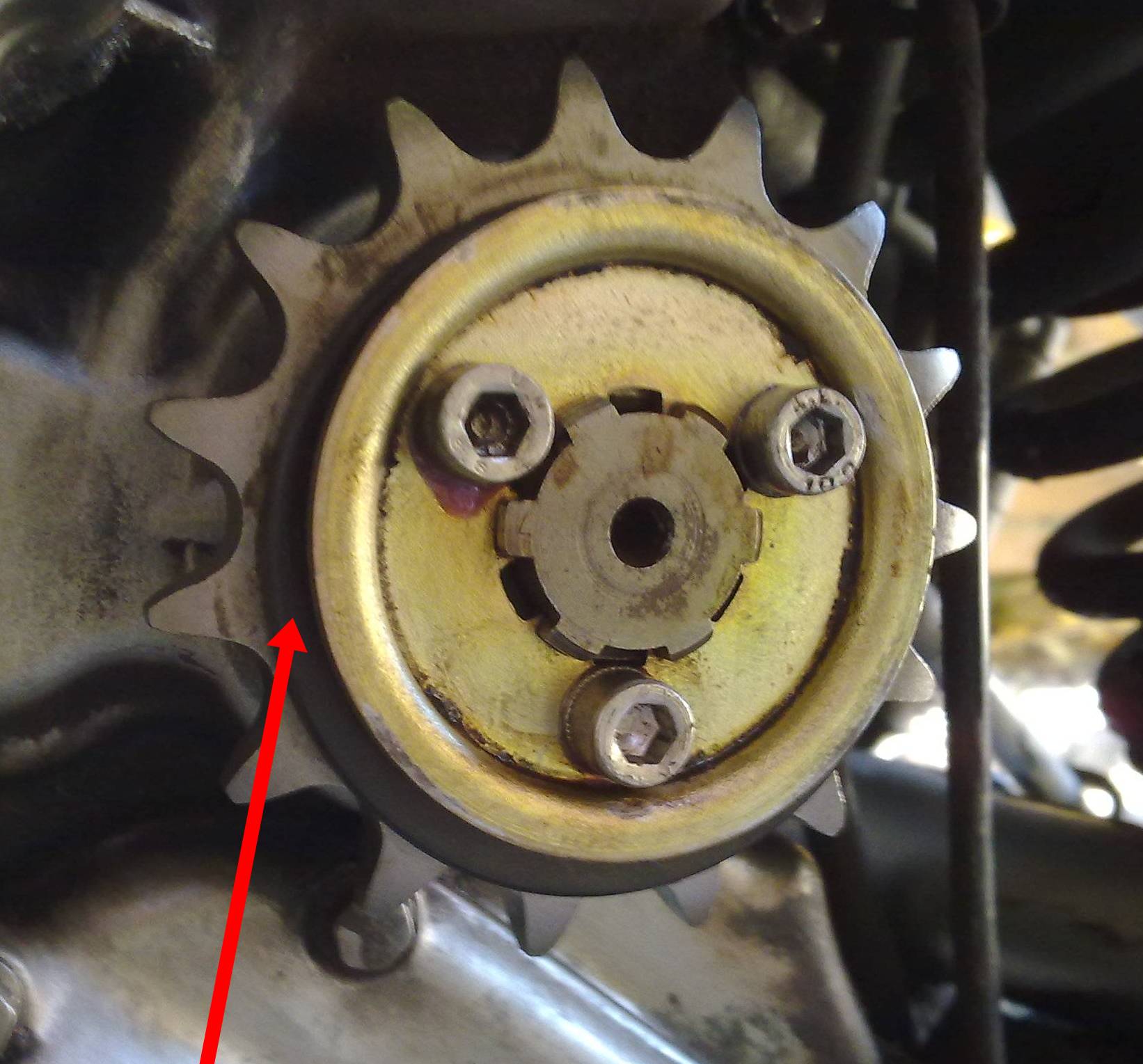

Aber....beim Einbau des 15 Ritzels ist mir was aufgefallen.
Unter dem, ich nenne es mal Verdrehblech mit Nasen, ist ein Gummiring.
Ist dieser bei euch auch etwas locker nachdem man die drei Schrauben angezogen hat ?
Es lässt sich etwas hin und her bewegen.
Gruss....Frank

Beiträge: 725
Ist das Ritzel auch ganz plan (ohne Ansatz) auf der Seite mit dem Sicherungsblech?
Bei meiner Suzi kann ich zwar den Gummiring drehen, aber nur auf dem Sicherungsblech. Bei dir siehts so aus als würd der Gummi zwischen Ritzel und Sicherungsblech reinrutschen, und das sollte eigentlich nicht möglich sein.

loop hat geschrieben:Ist das Ritzel auch ganz plan (ohne Ansatz) auf der Seite mit dem Sicherungsblech?
Hay,
ne......das Ritzel hat ja nen Absatz....und der würde uns jetzt anschauen wenn man das Sicherungsblech abmachen würde.
Gruss....Frank

Beiträge: 725
Dann drehs einfach um und es paßt.
Es sei denn es hat beidseitig einen Absatz, dann ......... naja umtauschen. :?

loop hat geschrieben:Dann drehs einfach um und es paßt.
Hay,
hmmmm...ich weis nicht so recht.
Trau ich mich nicht.
Bin jetzt ca. 200 km so damit gefahren.....und alles ist wie immer.
Gruss...Frank

Beiträge: 2984
und wenn du den absatz außen statt innen hast, läuft die kette nicht in der flucht und verschleißt schneller.

wbdz14 hat geschrieben:und wenn du den absatz außen statt innen hast, läuft die kette nicht in der flucht und verschleißt schneller.
Hay,
wa ????
Echt ???
Hmmmm....laut einer pdf datei...die ja alle haben.....sieht man aber den Absatz angedeutet auf dem Bildchen.
Hmmmm....zum Verschleiß....meinste das im Ernst ?
Gruss....Frank
