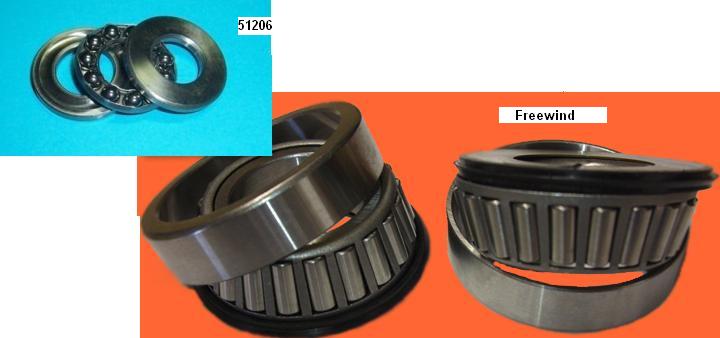

Alternativ hab ich mir jetzt "axial-Rillenkugellager" mit der Bezeichnung 51206 (Maße identisch) für 2€/Stück im Ebay gekauft; ist zwar wieder ein "Rückschritt" mit der Lenkkopflagerung, aber für mich die günstigste Art der Reparatur... ausserdem fuhren früher ALLE Motorräder serienmäßig mit Rillenkugellagern!!! 8)

Ich hab wieder Kegelrollen-Lager mitsamt passenden Lagerschalen verbaut.
Normale Kugellager können mich bei größeren, schwereren Geräten nicht überzeugen.

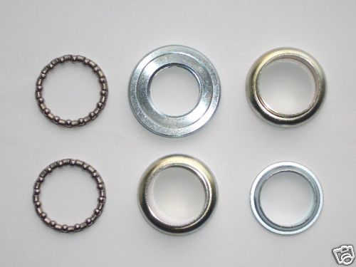

Das Problem, dass ich hier sehe, ist, dass die Lager 51206 als LKL eher ungeeignet sind, da sie nicht für radiale Belastung gemacht sind. Es sei denn ich habe hier was falsch recherchiert. Axial-Rillenkugellager sind auch nur für Axiale Belastung gedacht. Die Kugellager die früher und auch heute noch bei Motorrädern zum Einsatz kommen sind auch für radiale Belastungen ausgelegt. Im Schnittbild zeigen sie sich die Lagerhälften L-förmig.
Hier ein klassisches Kugellager für Lenkköpfe:

habe die Idee mit den Rillenkugellagern verworfen, und mir anständige KEGELROLLENLAGER bestellt :wink:
vielen Dank an dieser Stelle an Brummbär, für die eingestellten Bilder!
