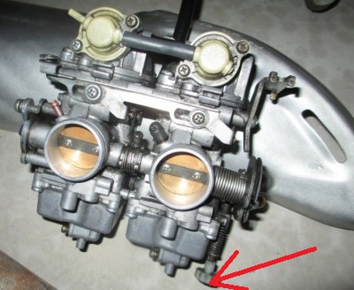

habe so ziemlich das Gleiche Problem. Meine Leerlaufdrehzahl müsste höher eingestellt werden. Bin mir aber nicht sicher, ob ich den richtigen Knopf dazu gefunden habe, da die Bilder hier in diesem Thread nicht mehr zu sehen sind.
Wenn ich den richtigen gefunden habe, ist der Knopf bei mir weiß :D Kann bitte einer lieber netter Mensch noch einmal ein Bild davon hier rein stellen? Wäre super.
Danke
Re: Standgas einstellen
Verfasst: 19. Aug 2016, 11:53
von wbdz14
damit verstellt man den drosselklappenanschlag
Verfasst: 19. Aug 2016, 13:12
von screamsoccer
Na das sieht doch genauso aus wie mein gefundener Knopf.
Vielen Dank
Verfasst: 20. Aug 2016, 10:07
von frbbn
Gut erkenn- bzw. erfühlbar an dem großen weißen Einstellrädchen, wie schon beschrieben auch während der Ampelpause einstellbar - allerdings nur mit Handschuhen, sonst heiß :lol: . Reagierte bei mir im laufenden Betrieb immer sofort.
