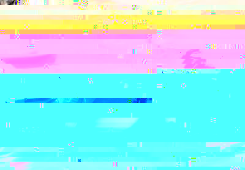

Hallo rerlache,
ich hab dir mal ein Foto von meinem Topcase angehängt.
Drauf zu sehen ist der originale Topcaseträger den es als Zubehör zur Suzuki gab.
Es sind auch zur Zeit welche bei Ebay drin.
Darauf wird dann die Halteplatte des Koffers verschraubt.
Normalerweise gehört die Halteplatte zum Koffer dazu, weil die Aufnahmen
bei einigen Koffern unterschiedlich sind.
