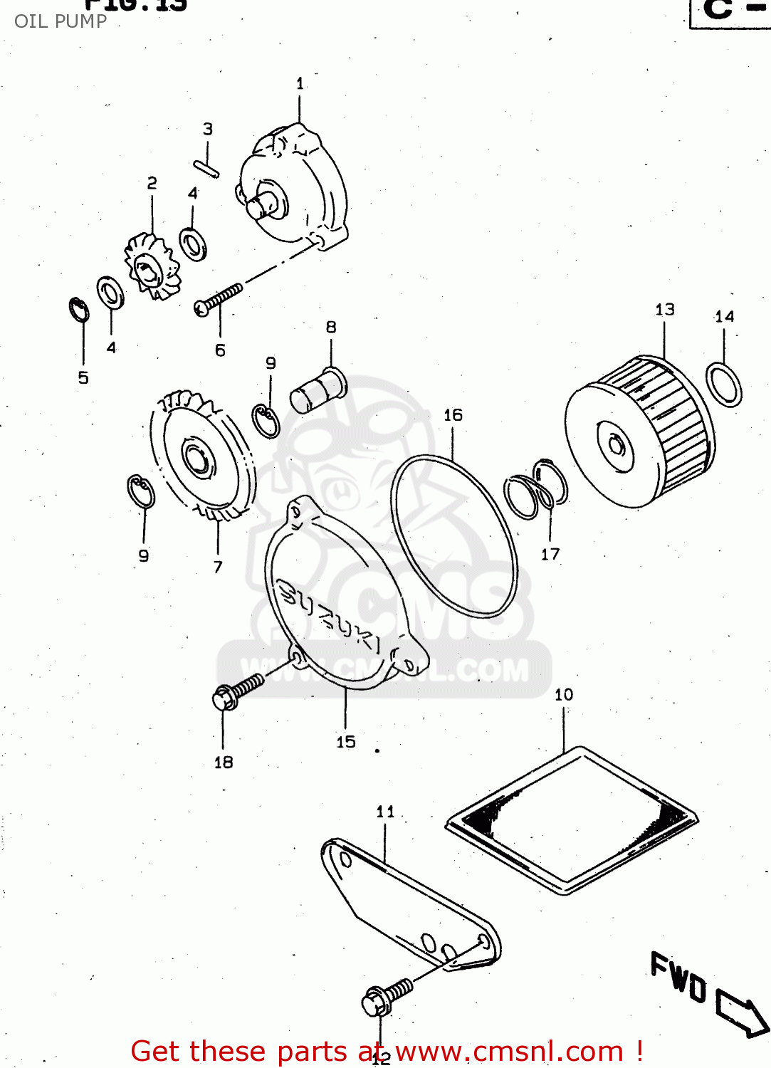

wollte dieses Frühjahr Öl und Filter wechseln.
Hab jetzt schon das Büchli und das Forum durchsucht.
Ist dafür irgendeine Dichtung notwendig? Der Deckel vom
Ölfilter wird ja nicht so dicht sein?
Leider kann ich darüber nichts finden.
Vielen Dank
Bernd

ich gehe dann mal davon aus da 16 die Dichtung und 14 der O-Ring ist.
Komisch im Bucg wird von der Dichtung (16) nicht gesprochen.
Werd mir dann mal morgen die Teile besorgen.
Vielen Dank
Bernd

wenn Du z.B. bei Louis vorbeischaust gibts für die Freewind zwei Dichtungen für den Ölfilter (2 Größen). Eine davon passt, weiß grad nur leider nicht mehr welche es war. Die Spritkosten dafür ein zweites Mal zum Laden zu fahren, weil man die falsche der beiden Größen gekauft hat übersteigen jedoch diejenigen wenn man zur Sicherheit gleich beide kauft :D
Beiträge: 778
Re: Wechsel des Ölfilters
Sind beides O-Ringe, kriegst auch im gut sortierten Landmaschienenhandel.
Beiträge: 2991
die dichtung vom ölfilterdeckel ist ein gummiring, der im deckel verbleibt. ist bei mir nach zahlreichen ölwechseln (aktuell 108Tkm) immer noch dicht. erneuern bei jedem filterwechsel also ehen unnötig.

Habe selbst neulich den Ölwechsel bei meiner XF gemacht, und kann zum einen Hsinc zustimmen der von Louis angebotene Dichtring 10050283 ist zu klein und da ich nicht beide gekauft habe, habe ich wie wbdz14 den "alten" wieder verwendet. Ohne Probleme.

Großer O-Ring groß 73x2,4
Kleiner O-Ring 15,8x2,4

Hallo
das Bild von AOS hat sehr geholfen denn das gleiche haben Sie mir bei
Suzuki gezeigt. Konnte sofort die richtigen Teile erkennen.
Haben mich etwas über 5€ gekostet. Da ich mir vorgenommen habe jetzt
jedes Jahr etwas größeres zu machen glaub ich schon das es sinnvoll ist
diese Teie mal zu wechseln. Bei dem Preis kein Schweiß!
