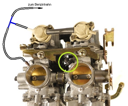

Re: Unterdrucksystem rauswerfen
Beitrag von aflicht »
wbdz14 hat geschrieben:ich hab´s beim letzten vergaserreinigen rausgeschmissen und nicht wirklich eine veränderung bemerkt. ...
wenn ich das recht verstanden hab, siehts dann so aus:
okay?
danke, bernhard
Beitrag von snowdy »
Hi Bernhard.
T Stück weg lassen und einfach direkt vom "Ansaugstutzen" so wie von dir beschrieben an den Benzinhahn. Die oberen Ventile nicht mehr anschließen, ggf. ein Schlauch mit Stöpsel drauf dass es sauber bleibt.
