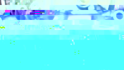

man zieht den choke nur beim starten, wenn sie angesprungen ist schiebst du ihn gleich wieder mit viel gefühl soweit rein, daß sie mit 1500 U/min läuft. wenn du´s anders machst, säuft sie dir ab und läßt sich dann erstmal nicht mehr starten, weil die zündkerzen naß sind. ich hab jetzt 152000km auf der uhr, ohne daß ich einstellungen am vergaser ändern mußte (das einzige was du einstellen kannst, sind eh nur das leerlaufgemisch). da verstellt sich nichts von alleine. könnte mir eher noch vorstellen, daß sich irgendwo (wahrscheinlich an den leerlaufdüsen) dreck angesammelt hat, der die bohrung verstopft. dann springt sie mit choke an, aber du bekommst keinen stabilen leerlauf hin und sie geht aus.
an die leerlaufdüsen und an die hauptdüse kommst du, wenn du von unten die schrauben der schwimmerkammern entfernst. auf dem bild siehst du, was ich vor einiger zeit in meinem vergaser gefunden habe.

Denke wohl auch das irgendwas im Vergaser verstopft/verdreckt ist bzw. war. Wollte nicht unbedingt den Vergaser ausbauen und habe jetzt einfach den Benzinschlauch abgenommen und blind geklemmt, dann Vergaser leerlaufen lassen und am Spriteinlauf des Vergasers einfach mal mit Druckluft durchgeblassen (das ganze habe ich mehrmals wiederholt) und siehe da nach der nächsten starten und Motorwarmlaufen lassen hatte ich plötztlich eine Leerlaufdrehzahl von über 3000 U/min.
Jetzt will ich erst mal abwarten und noch ein paar Kilometer fahren und sehen ob das ganze dauerhaft funktioniert, ansonsten werde ich halt doch mal den Vergaser ausbauen müssen.
Gruß Martin
Beiträge: 2989
Re: Startprobleme meiner Freewind
du kannst die schwimmerkammern von unten abnehmen (zumindest wenn die kreuzschlitze noch intakt sind und du einen sehr kurzen schraubenzieher hast) ohne die vergaser auszubauen oder du leerst mal die schwimmerkammern (schrauben für den ablaß von rechts unten zugänglich). wenn da irgendwas drin war und die leerlaufdüsen blockiert hat, liegt es jetzt in der schwimmerkammer und verstopft dir die düsen womöglich wieder. ablassen löst vielleicht das problem, indem du den dreck ausschwemmst. die leerlaufdrehzahl kannst du an einem rädchen links am vergaser einstellen, es regelt den anschlag der drosselklappen.
