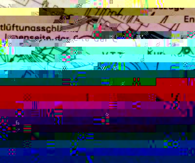

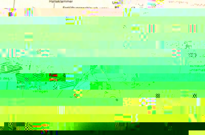

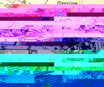

"der Schlauch der sich zwischen Motorgehäuse und vorderer linker Seite des Luftfilterkastens" meinst du damit die kurbelgehäuseentlüftung? geht oben am getriebe raus, führt dann nach vorne unter den tank zu einer art ventil, dann zurück zum luftfilterkasten. unten am luftfilterkasten geht dann ein schlauch nach unten und sammelt überschüssige flüssigkeit.
wenn die kurbelgehäuseentlüftung direkt auf kurzem weg zum luftfilter führt (weil da vielleicht dein vorgänger ne abkürzung einbauen wollte und nicht nachgedacht hat), kriegst du ziemlich viel öl in den luftfilterksten, das würde auch den annormalen ölverbrauch und die gelegentlichen weißen wolken erklären).
wenn´s das alles nicht ist, müßte man natürlich auch an einen verschlissenen kolbenring denken, nur spricht die laufleistung meiner suzi eher dagegen.
denkbar wäre auch folgendes szenario: die falsch angeschlossene kurbelgehäuseentlüftung fördert ja öl ins ansaugsystem. öl im brennraum führt dazu, daß die kolbenringe verkleben und ihre vorgesehene beweglichkeit verlieren (sie rotieren ja frei um den kolben und federn ein und aus). hierdurch geht natürlich die kompression in die knie und die mangelnde federung der kolbenringe führt zum hackenden geräusch beim anlassen.
sollte die kurbelgehäuse wirklich falsch angeschlossen sein (auf kurzem weg vom getriebegehäuse zum luftfilter) dürfte es wahrscheinlich besser sein, diesen schlauch am luftfilter zu lösen und die öldämpfe in die athmosphäre zu blasen, statt sie in den brennraum zu ziehen.
ich meine den blauen schlauch, so hab ich eure schilderung interpretiert. der gehört da nicht hin, der richtige verlauf ist rot.

wbdz14 hat geschrieben:"der Schlauch der sich zwischen Motorgehäuse und vorderer linker Seite des Luftfilterkastens" meinst du damit die kurbelgehäuseentlüftung? geht oben am getriebe raus, führt dann nach vorne unter den tank zu einer art ventil, dann zurück zum luftfilterkasten. unten am luftfilterkasten geht dann ein schlauch nach unten und sammelt überschüssige flüssigkeit.
Ich habe bisher zwei XFs zerlegt und eine steht in der Garage. Bei keiner war die Kurbelgehäuseentlüftung an irgendetwas unter dem Tank angeschlossen. Der Anschluss erfolgt immer über den Schlauch "18" aus dem Microfiche an den Anschluss vorne links unten am Luftfilterkasten.
Ich denke, dass wir dies als Fehlerquelle ausschließen können.

mach mal diesen kurzen, fast waagerechten schlauch ab, laß den motor laufen und schau, was dann passiert. das öl spritzt dir um die ohren. so findet es in den luftfilter und von dort erstmal in den luftfilterablaßschlauch. wenn man den nicht entleert, sammelt sich das öl im luftfilter und kommt von dort in den brennraum.
es kann schon sein, daß das an manchen freewind´s so ist, aber bei mir ist es definitiv so wie auf dem bild im büchli. und ich hab das ganze schlauchzeugs auch schon ausgebaut und wieder eingebaut, weil der ölschaum im letzten winter darin gefroren war und mit der überdruck die dichtung vom kettenspanner und den simmerring der getriebeausgangswelle geschrottet hatte
rot hab ich die variante eingebaut, die harold und AOS möglicherweise in ihren mopeds haben und die ich für problematisch halte. war aber nur so ein gedanke für eine mögliche fehlerquelle. mag auch sein, daß suzuki die lange version irgendwann in die kurze geändert hat. meine war jedenfalls noch weitestgehend original, als ich sie kaufte (bj98). den ablaßschlauch hab ich das erste mal entleert, als er bei km 130000 eingefroren war, die lange version hat also sicher vorteile für pflegeunwillige fahrer. wenn man alle 6000km, wie vorgeschrieben, das öl abläßt, passiert sicher nichts, aber ob man das auf einer weltreise so macht, weip ich nicht.

Die Bilder stammen aus dem originalen WHB. Im Mikrofiche kann man erkennen, dass der Schlauch "18" dem Modell V entspricht, die Konstruktion "20" dem Modell W. "Deine" Konstruktion wurde also ab dem Modelljahr '98 eingeführt.
Dennoch denke ich, dass wir ausschließen können, dass die Motorgehäuseentlüftung Grund dieses Problems ist. Meine XF (und meines Wissens auch die beiden anderen) war nie wegen irgendwelcher Startprobleme auffällig.
