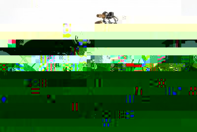

Beitrag von olo »
zum schauen
olo
Beiträge: 17
Registriert: 24. Jun 2013, 18:50
Wohnort: münchen
Re: olo un der SRAMBLER
Beitrag von olo »
Das ist die Richtung..

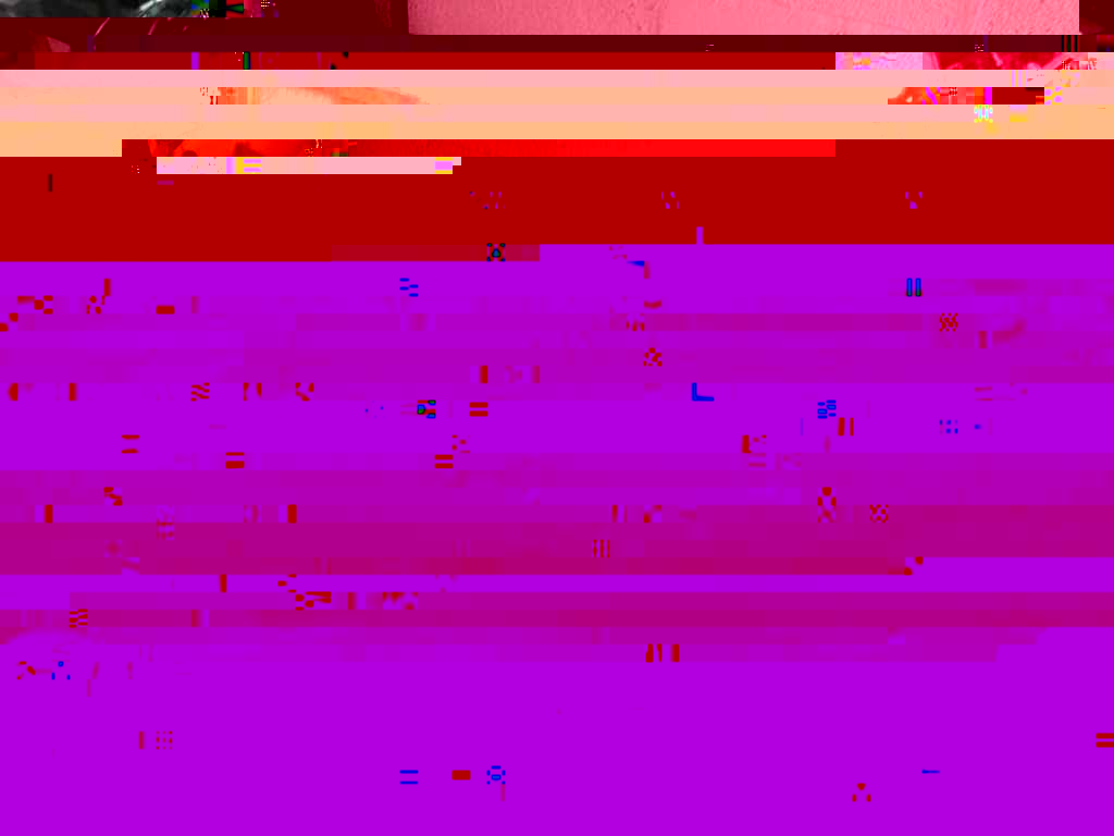

Hallo Rainman,
hier ein Bild das mir Johannes geschickt hat.
Habe im Moment einfach zuwenig Zeit und komme nicht zum Schrauben, aber bald geht es los!
olo
olo
Beiträge: 17
Wohnort: münchen
Beitrag von olo »
Das Heck gefällt mir leider nicht, aber sonst, gut Ansätze
Olo

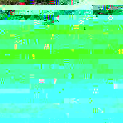

Hi Olo,
ich glaube, ich kenne die Maschine. Ich meine ich hätte die vor längerer Zeit mal bei E-Bay gesehen...finde sie richtig klasse, und das Heck finde ich auch gar nicht sooo schlimm. Ich denke nur dass mir der hiesige Tüv (Rheinland)Probleme machen wird. Kann mir nicht vorstellen sowas durchzukriegen. Problem sehe ich darin einen passenden Tank zu bekommen...ich weiß nicht welcher ohne große Umbauten passen würde(bin weder Schweißer, noch Zweiradschlosser/mechaniker). Meine Maschine steht momentan ziemlich zerlegt in der Garage(Verklkeidungsteile und Lampe sind komplett runter). Mein Problem ist momentan(neben Zeitmangel :wink: ) die Stabilität des Hecks, ohne den Heckrahmen(das lange U-förmig gebogene Rohr, welches dass komplette Heck umschließt). Habe hier schon einige Heckumbauten gesehen, ohne das Teil, weiß aber nich wie die den Heckfender inkl. Nummernschild, Schlußleuchte und Blinker, stabil bekommen haben...der Eintopf rappelt ja schon ganz ordentlich, und ich hab' keine Lust die Einzelteile hinter mir aufzusammeln :) So sieht meine seit gestern aus....
Grüße vom Rainman

Hallo Rainman,
sieht doch schon ganz abgestrippt aus...
Jetzt weiss ich wenigstens wie es unter dem Heck aussieht,
Der Hilfrahmen muß weg, evtl eine neue Verbindung zwischen den Rahmenteilen - muß ich erst drüber nachdenken, da ich eigentlich vorne anfangen wollte. habe mal nen GS%== Scheinwerfer angefragt....
