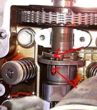

aus dem bauch deraus würd ich als erstes an die decompressionseinrichtung an der nockenwelle denken. dieses laute metallische klacken hört man normalerweise beim abstellen des motors, wenn in der letzten kurbelwellenumdrehung die deko bereits öffnet. soweit ich mich erinnere ist das ein kleiner keil, der gegen federdruck von der fliehkraft in der nockenwelle verschwindet. den ganzen mechanismus siehst du an den zwei roten pfeilen.
allerdings macht sich auch ein lagerschaden durch ein metallisches klopfen bemerkbar. dieses wird unter last stärker und beim gaswegnehmen schwächer. ferndiagnosen sind aber immer schwierig, sodaß ihr möglicherweise nicht umhinkommt, die ventilhaube mal abzunehmen und drunter zu schauen.

Beiträge: 2989
Re: Freewind klopft/klackt beim starten .. :(
genau dabei hatte ich den dekomechanismus auch in der hand und es hat ne weile gedauert, bis ich ihn wieder richtig zusammengesetzt hatte. ist aber schon gute 100000km her.
