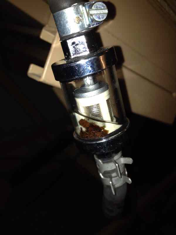

Hab , zu dem von aussen "unsichtbaren" Filter im Vergaserstutzen, noch einen extra Filter eingebaut, der das Gröbste filtriert hat.

Hier eine Aktualisierung zum Thema Rost im Kunststofftank. Habe meinen Tankgeber für einen Käufer ausgebaut und reingeschaut.
Was sehe ich Rostplättchen! Wo kommen die denn her? Vom total verrosteten Tankstutzen. Denke da hilft nur regelmäßiges Ausbauen und reinigen.
Siehe Foto
Wird alles :D

interessante Perspektive.
Vielleicht gibts weniger Rost, wenn der Sprit dort regelmäßig drankommt. Also Bewegung mit nicht zu leerem Tank bzw. längere Pausen nur vollgetankt.
