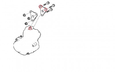

das Thema undichter Ventildeckel war bei mir 2013 ein Dauerbrenner. Ich hatte den Deckel insgesamt 3 mal neu abdichten müssen.
Da vor dem Saisonstart 2014 eine erneute Abdichtung fällig war, kam bei mir der Entschluss, den Grund der Undichtigkeit auf dem Grunde zu gehen. Hintergrund war immer eine Undichtigkeit auf der linken Seite, also dort wo die Zündkerzen sitzen.
Mir ist aufgefallen, dass der obere Motorhalter nicht mit dem Ventildeckel fluchtet. Mit aufgesetzten Ventildeckel konnte ich einen Versatz von ~1,5mm zwischen der Aufnahme am Rahmen und dem Ventildeckel ermitteln.
Wird die obere Motorhalterung montiert und die drei Schreiben gemäß Handbuch mit 40 Nm angezogen, kommt es für mich, theoretisch betrachtet, zu einer zusätzlichen seitlichen Belastung auf den Ventildeckel nach rechts. Somit wird die linke Ventildeckelseite auf Spannung gezogen und es könnte zu den genannten Undichtigkeiten führen.

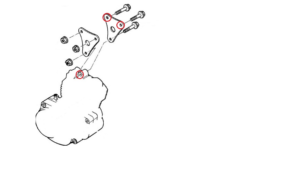

Ich habe nun bei der Montage der oberen Motorhalterung Unterlegscheiben gemäß anhängender Zeichnung angebracht.
Bin ja gespannt, ob meine Theorie stimmt und es zu keiner neuen Undichtigkeit kommt.
Ich halte euch auf den laufenden
Bestgruß
Vaty

@ Karsten: Danke für deinen Hinweis. Die unteren Halterungen wurden nie gelöst und sich fest. Wie oben beschrieben reden wir von ~1,5mm in der oberen Halterung. Könnte auch eine werkseitige Toleranz sein, welche sich leider negativ auswirkt.

Über 3000 km seit der letzten Abdichtung ist an meiner FW schon ein Rekord. Erfahrungsgemäß siffte es bereits nach wenigen km. Daraus schließe ich, dass der obere Motorhalter schon etwas damit zu tun hat. Wie ich berichtet hatte, hatte ich einen Versatz von ~1,5mm zwischen Ventildeckel und Motorhalter festgestellt, welchen ich mit U-Scheiben korrigiert hatte. Siehe hierzu den Startbericht.
Am Samstag den 28.6. dann den Ventildeckel wieder neu abgedichtet. Mittlerweile schaffe ich es in 2 Stunden :P
Diesmal habe ich die obere Motorhalterung weggelassen. Etwas besorgt, ob sich die fehlende Motorhalterung negativ auswirkt, am verregneten Sonntag den ersten Rollout gewagt - keine Veränderung festgestellt 8) :lol: :D
