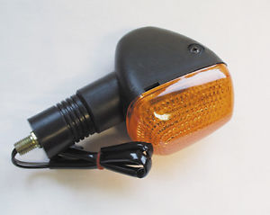

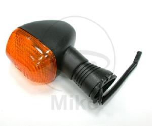

Die Blinker mit dem Gewinde sind für hinten, die vorderen werden mit zwei Schrauben und einer Blechhalterung befestigt.
Nimm zur Montage die Verkleidung ab, die Gummimuttern wirst du schon wieder reinbekommen. Die sind ja extra so konzipiert, dass man sie einseitig einsetzen kann und nicht gegenhalten braucht. Einfach etwas mit der Schraube andrücken, dass sie sich wegen der Reibung nicht mehr drehen. Oder den Rand mit dem Fingernagel festhalten, dabei gehen sie allerdings auch mal kaputt.
Vorn:
Hinten:
