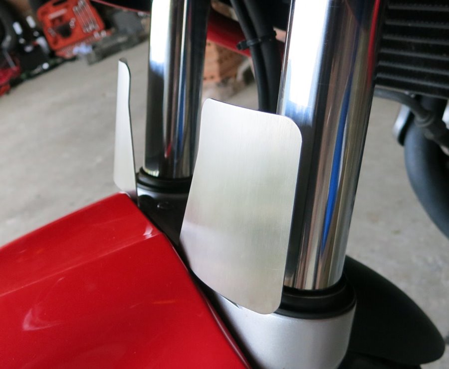

Zum Protektor kann ich sagen, so oder so sehr empfehlenswert.
Ich habe mir sowas selbst aus nem stück Alu-Blech gebastelt und an der Gabelbrücke befestigt.

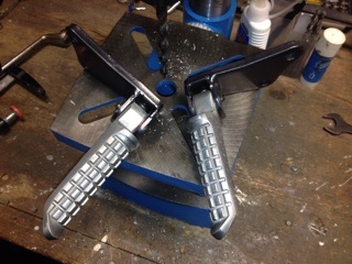

Zu den Fussrasten:
Die passen nicht, dafür müsstest du die Fussrastenträger unten öffnen, so wie ich das im Bild unten gemacht habe.
Eventuell müsste noch ein Anschlag angebracht werden damit sie auch Horizontal richtig stehen und nicht nach unten hängen.

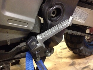

die Fußrasten für den Sozius gefallen mir nicht wirklich.
Küppi, woher sind die auf dem Bild? Was muss man daran ändern damit die passen?

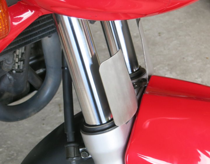

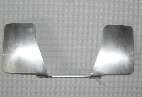

ich habe einen Gabeprotektor aus Edelstahl gefunden.
Siehe Bild.

Chefschrauber hat geschrieben:Hi,
Ich hab nur noch vorn welche drann.
Siehe Bild.
Die kommen meinen Selbstgebauten (Alu) erstaunlich nahe :D
So siehts aus: Bild

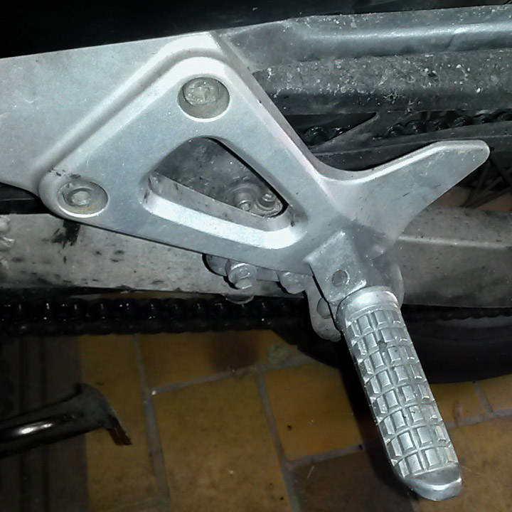

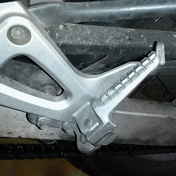

Die hinteren Rasten kann man recht gut gegen Alurasten austauschen. Meine hab ich von einer Kawasaki ZZR. Man muss lediglich die Anschlagbleche von der Kawa leicht anpassen.
Re: Gabelprotektor - Fußrasten
Meine waren von ner 1100er, aber Kawasaki benutzt ziemlich viele Anbauteile bei vielen Maschinen. Die dürften gleich sein und sehen auch so aus.

Genau, meine sehen ja , siehe oben, auch so aus.
