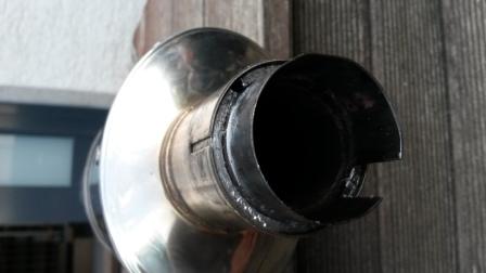

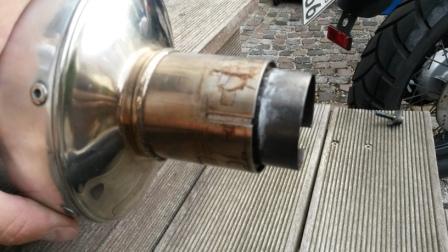

Hi erstmal natürlich vielen herzlichen Dank für die Antworten.
Also den Auspuff habe ich gebraucht gekauft, da war auch ein Rohrverbinder d.h. Schelle dabei.... Aber ich kann mir beim besten Willen nicht vorstellen, dass man damit 2 Rohre auf Stoss verbinden und abdichten kann.
Vorallem weil der Auspuff den Blinker berührt und die Halterung viel zu weit hinten ist, wenn man nix ineinander steckt.
Ich hatte früher mal an meiner alten Freewind einen Leo, da ging das zusammenstecken und montieren problemlos.
Hänge nochmal ein paar Bilder an.
Der silberen Ring (eine Art Buchse) verhindert, dass das Verbindungsrohr ins Endstück geschoben werden kann.
Sitzt bombenfest, rausziehen und reinschlagen zumindest mit zarghaften Versuchen nicht möglich

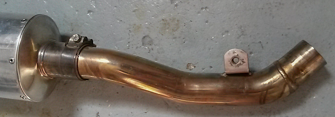

Re: Holeshot montage
Die Dichtung steckt ja auch noch drin. Die ist aus Graphitgewebe, kostet recht viel Geld und muss gelegentlich mal neu.
Ich hab die raus machen müssen und dann mit dem rohr reingewürgt. Bei Bedarf auch etwas erwärmen und weiten. Wird ja dann durch die Schelle wieder zusammen gedrückt.

Die Graphitdichtung habe ich im Originalverbindungsrohr entfernt aber im HOLESHOT Enddämpfer? Bist Du dir sicher. Kann schon sein aber ich kann da ehrlich gesagt kein Graphit entdecken.

Wenn ich das nur wüsste.... hab ihn so gebraucht bekommen, aber ich kann mir eben keinen Reim drauf machen.
Eigentlich hätte ich im ESD eine Nut erwartet, in die ich das Verbindungsrohr reinstecke.
Mein Bild hast du dir aber schon angeschaut, oder?jackdaniels hat geschrieben:Eigentlich hätte ich im ESD eine Nut erwartet, in die ich das Verbindungsrohr reinstecke.
Hi Dirk,
klar aber die Nut wo deiner eingesteckt ist gibt es bei mir nicht. Und ich frage mich gerade warum... wollte nicht gleich anfangen den Esd zu zerlegen.
