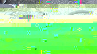

hab noch ein paar bilder, als ich den gaser ausgebaut hatte, vielleicht hilft dir das

Super, danke.
Die Fotos sind gemacht, bevor du das Unterdrucksystem rausgeschmissen hast, oder?
Nach stundenlangem Surfen in diesem Forum und im Internet allgemein hatte ich natuerlich deine Fotos schon heruntergeladen, bis auf das Zeite.
Jetzt zumindest ist jetzt klar, dass der linke Unterdruckanschluss (In Fahrtrichtung hinter der Drosselklappe) verschlossen ist.
Bei mir war da, wie gesagt, der Scottoiler angeschlossen, was man ja dann eigentlich so lassen kann.
Dennoch ist mir nicht ganz klar, wie die Unterdruckdose angeschlossen ist. Ich denke, hier im Forum herausgelesen zu haben, dass beide Schlaeuche an das Magnetventil gehen. Der lange Schlauch direkt auf den aeusseren, laengeren Anschluss und der kurze zur orangen Seite des Unterdruckuebertragunsventils, welches vom Unterdruckanschluss des rechten Vergasers kommt.
