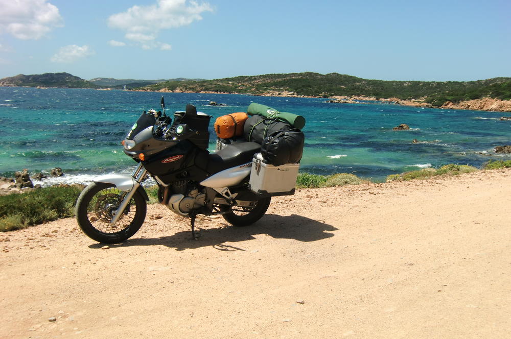

Kurz nach Erwerb habe ich die Gabelfedern durch Teile von Technoflex ersetzt. Später kam noch eine Wilbers Feder auf das Original-Federbein, wodurch sich
die Sitzhöhe wirklich um ca. 2 cm erhöht hat. Beides ist auch heute mit mehr als 100T. km Belastung unverändert (und sicher) in Gebrauch!
Und so sieht eine Freewind aus, die zu zweit mit vollem Campinggerödel nach, auf und von Sardinien bewegt wird:
MkBjYXJsYXRob21lQDQzMDI2MTExMEAyQDIwMTEwNjA5MTMxMDUwQHB4c2Vzc2lvbkAwQDZkY2MyNzVlMDYzY2Q0MjQwMWRkNmFiMWRkODI5NzJi[1].jpg
Linker Koffer: Lebensmittel, Kocher und Geschirr
Rechter Koffer: Klamotten
Rolle: Zelt, Isomatten, Schlafsäcke, Schuhe und Klamotten
Tankrucksack: Werkzeug, Kamera, Karten, Reiseführer und Tagesproviant
Hat uns lange so gereicht, bis die Ziele sich "entfernten"
