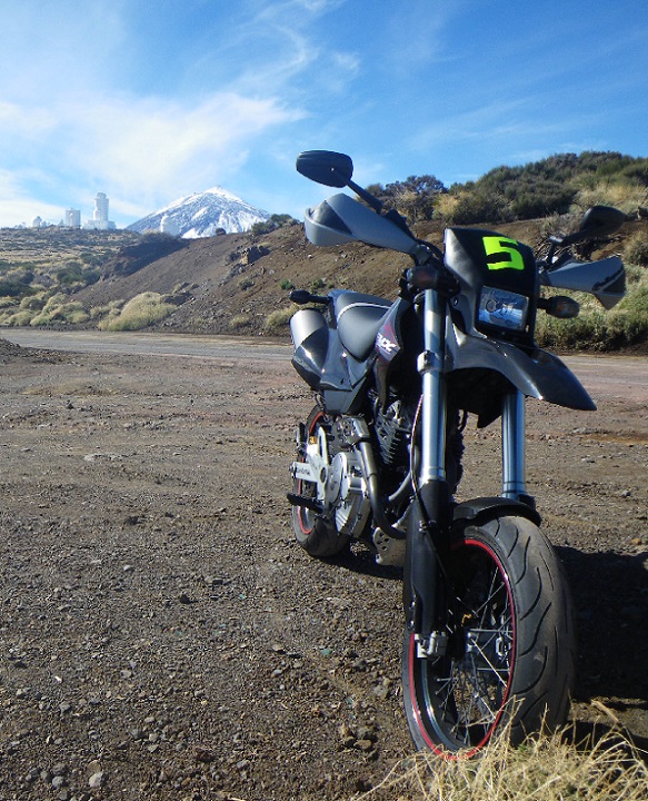

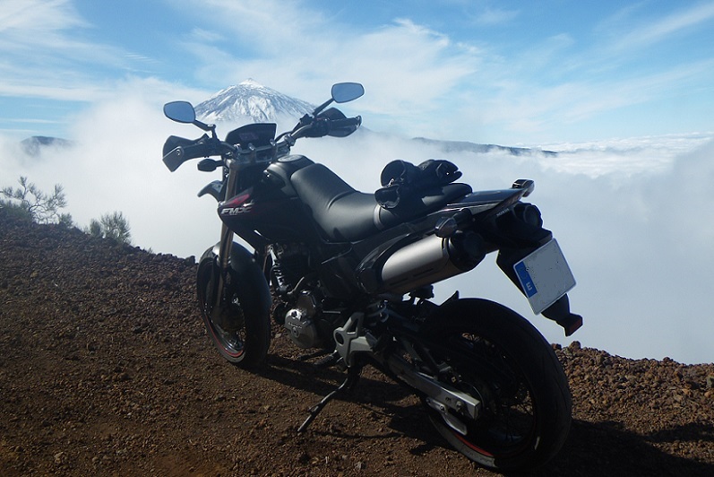

Basteln dürfte ich auch schon ein wenig, damit sie wieder ein wenig fescher aussieht: Wechsel der Handprotektoren, Spiegel, Auspuffblenden... Besonderen "Spaß" machte die Sitzbank, die ich aufgepolstert und frisch bezogen habe. Leider mit einer kleinen Falte wie das Bild verrät.
