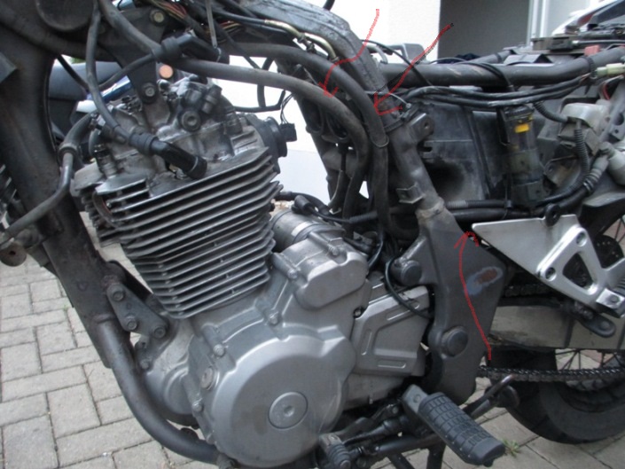

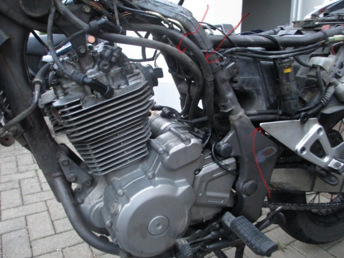

um diese schläuche geht es (rote pfeile). kann aber sein, daß bei dir ein kurzer schlauch auch direkt vom kurbelgehäuse zum luftfilter führt.

Ein schlauch war voll mit öl und zwar der was vom luftfilter abwärts gehd da ist aber nur ein stopfen drauf ?¿
Mfg
Beiträge: 2989
Re: kettenspannerdichtung
ja zum ablassen. würd ich aber im auge behalten. kann natürlich sein, daß da einer den luftfilter in öl gebadet hat, könnte aber auch sein, daß da ein kolenring undicht ist und sie deswegen das öl aus der kurbelgehäuseentlüftung drückt. jedenfalls ist das nicht wirklich normal. bei mir ist da immer wasser drin mit ein klein wenig ölschaum.
