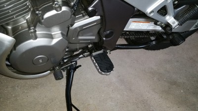

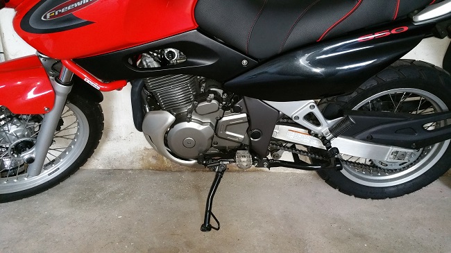

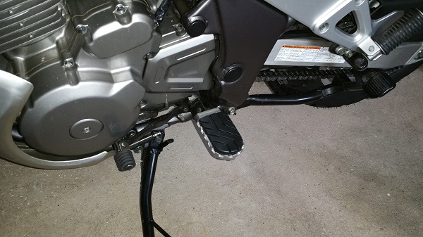

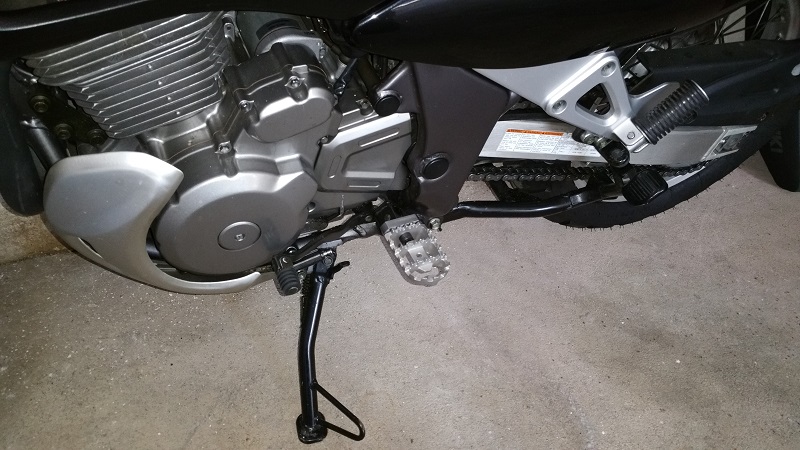

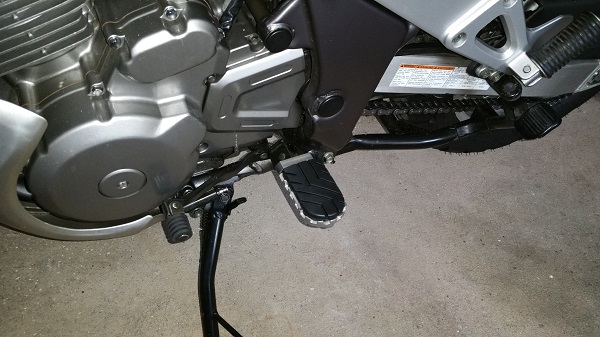

Erst mal die gute Nachricht ( zumindest für mich :D ), die Fussrasten sind verbaut !
Meine Recherche hat ergeben, das keine von SW-Motech angebotenen Adapter
Plug & Play passen. Um die Fussrasten dennoch verbauen zu können, blieb nur
der Weg, passende XF-Adapter zu fräsen ...
So sieht die Sache jetzt aus :
Heiko

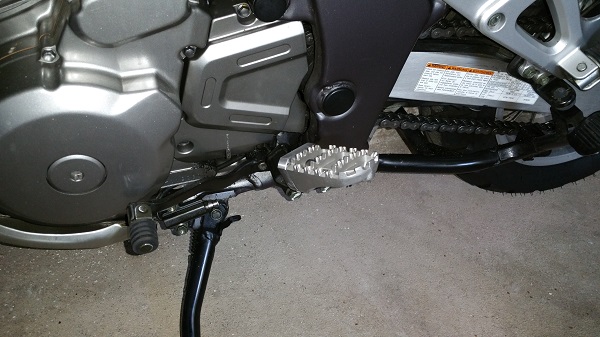

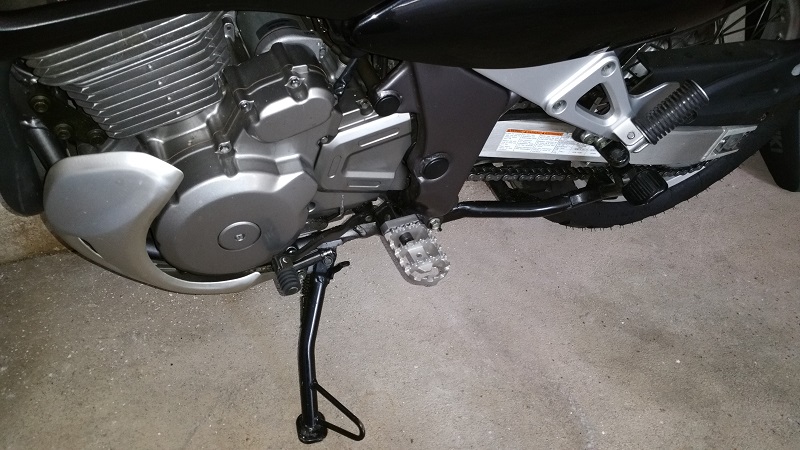

... und noch eins !

Hast du Bilder von den Adaptern?

@ AoS : leider hab ich vergessen Fotos im "Rohzustand" zu machen.

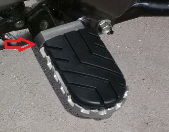

Ist aber recht simpel... gefräst aus NiRo 60mm Durchmesser und 60mm Länge.
12 mm starke Konturgefräste Adapterplatte (Pfeil im Foto) mit Gewindebohrungen zum Anschrauben der Raste , und auf der anderen Seite ein Vierkant wie bei der orig. Raste.
Die Adapterplatte hätte auch filigraner ausfallen können, aber die 12mm dicke gleicht den Längenunterschied zwischen orig.Raste und den SW-Motech Rasten aus.
Heiko
Re: SW-Motech Enduro Fussrasten
Hast du die Teile selbst gemacht oder machen lassen? Andere Rasten stehen schon länger auf meiner Agenda, ich hätte Interesse an sowas-.

Nee, nicht Selbstgemacht ... war ein Freundschaftsdienst von nem Arbeitskollegen.
