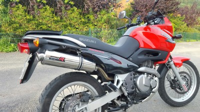

Auspuff ist da, sieht gut aus, macht einen wertigen Eindruck.
Die Passgenauigkeit aller Anschlüsse ist sehr gut.
Das Verbindungsstück zwischen Auspuff und Krümmer könnte um 5° mehr nach oben gebogen sein, dass werde ich morgen an der Arbeit nachholen.
Lautstärke.....ach du Sch.... saulaut das Ding. Wollte mich erst beschweren, da kein DB Eater drin ist.
Ups...DB-Eater gefunden, war verbaut! :mrgreen: :shock:
Morgen werde ich mich an einen DB-Eater machen, er hat 40mm Innendurchmesser, das ist viel zuviel!
Aber generell finde ich den Klang richtig gut. Hätte gar nicht gedacht das sowas aus einer Freewind kommen kann. :wink:

Meine hat den Original-Endtopf einer KTM LC4 640, welcher optisch sehr gut passt und klangtechnisch brutal und trotzdem gerade so nicht zu laut ist. Leistungsentwicklung ist auch iO :)
Da der Vorbesitzer diesen angebaut hat, bin ich mir leider nicht sicher, was gemacht werden musste. Aber Krümmer wie Auspuff sehen im Grunde original aus. Der Haltepunkt brauchte offenbar ein wenig Improvisationsarbeit von Form von selbstgebauten Metallteilen. Bei Interesse mache ich am Wochenende mal Fotos.
Der Klang ist im Standgas kernig aber zurückhaltend, beim Beschleunigen ziemlich brutal (*braaaaaaap*) und beim Rollen knallt und brabbelt sie wild :D
Meinem Tüvler war der Auspuff vollkommen egal.

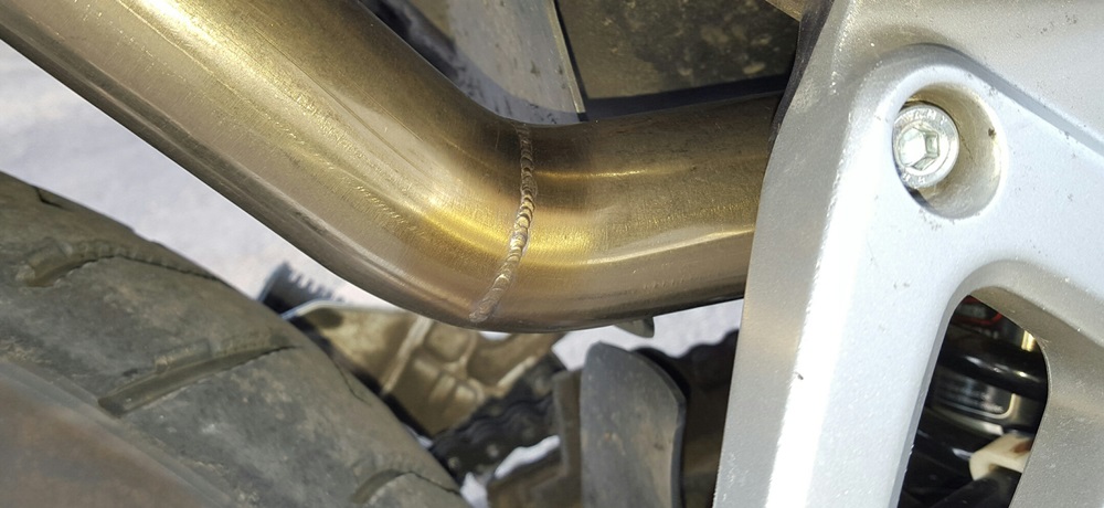

Auspuff ist montiert, klingt soweit gut, darf ein wenig unauffälliger sein.
Bin gerade dabei diverse Verjüngungen für den DB-Killer zu basteln.
Den Rohrbogen konnte ich nicht einfach nachbiegen, das hat die Wandung nicht hergegeben, also habe ich das Rohr im Bogen eingeschnitten und wieder zugeschweißt.
Nu passter ohne zu Verspannen.
