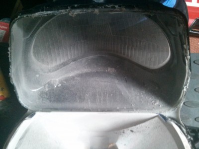

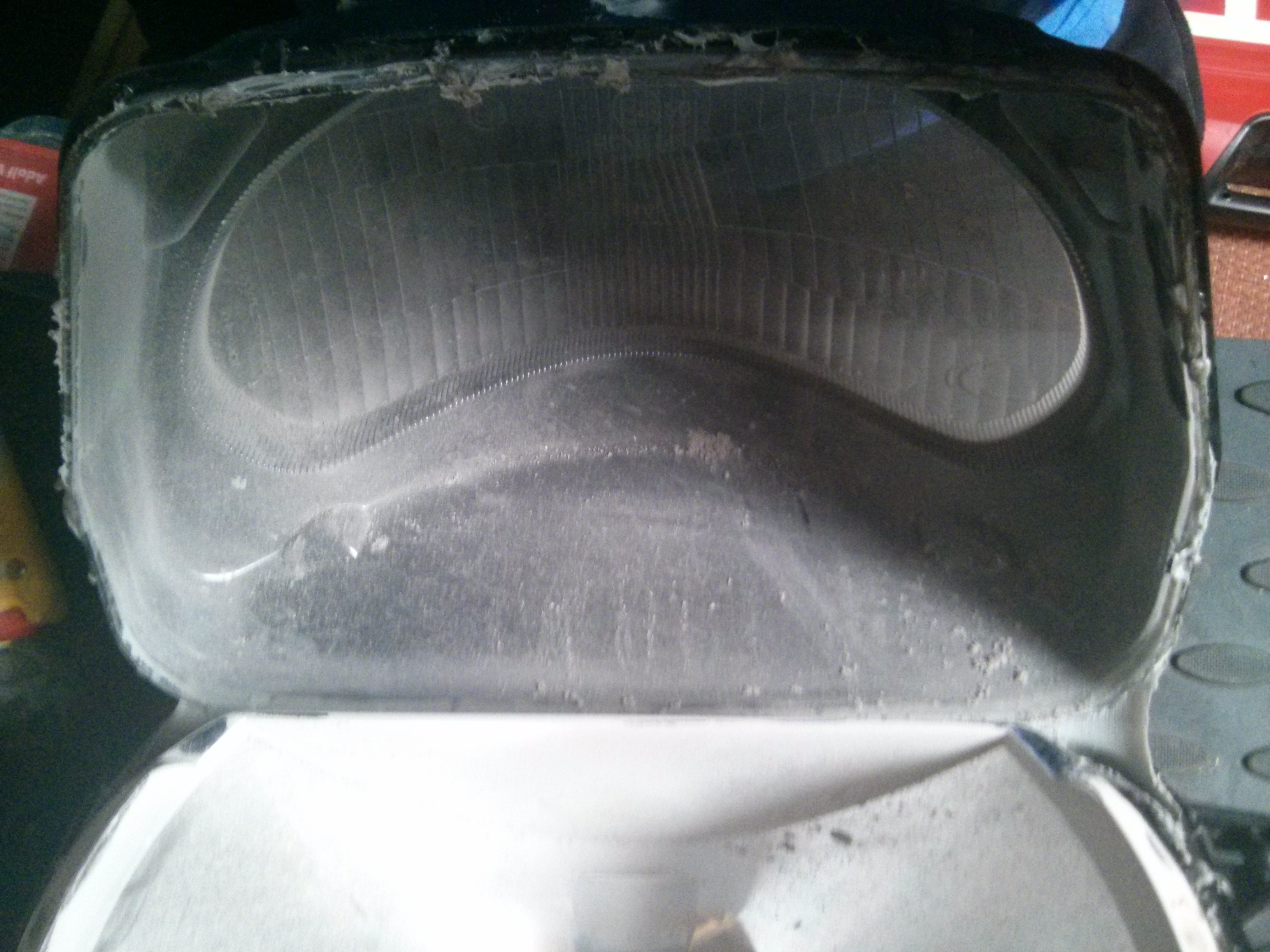

Hey Leute,
Nachdem ich die letzte saison zugesehen habe wie mein Scheinwerfer immer trüber geworden ist war es vor zwei Wochen so weit...
Reperatur an sich war kein großer Akt, aber das Ergebnis haut einen vom Hocker... Kann ich nur empfehlen das zu machen...
Im Anhang sind zwei Bilder in dem ihr mal das Ausmaß der verstaubung bewundern könnt...;-)

Ja sieht doch gut aus!
War das Scheinwerferglas verklebt? Oder ist das nur geclipst/gesteckt?

Verklebt... Mit so richtig schön zähem zeug... Aber mit geduld, Gefühl und nem fön geht es dann...

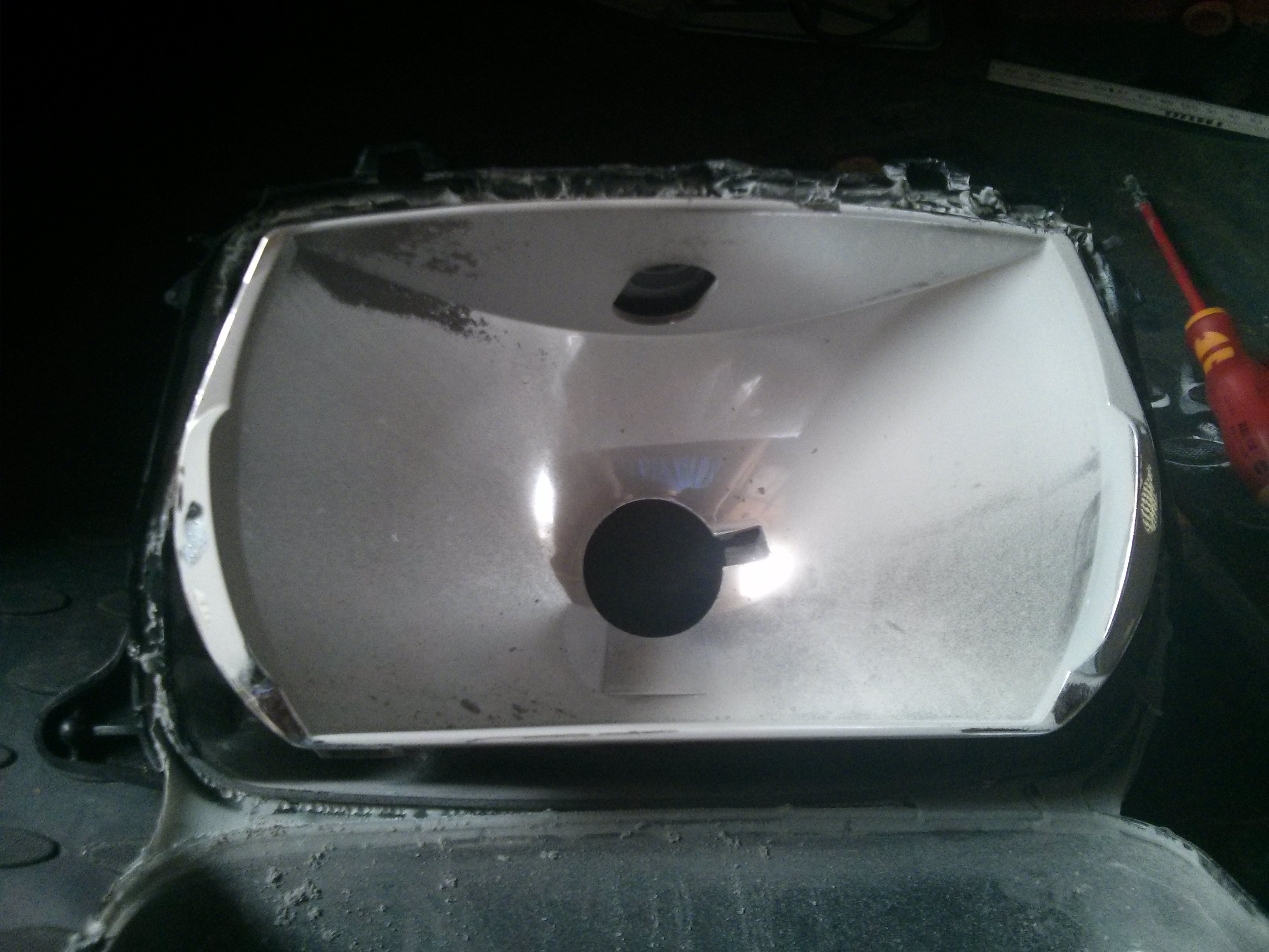

Jaja, da bin ich auch grad dran. Erstmal nach dem Öffnen kamen Wolken von Plastikstaub raus, allerdings ist nur eine Aufhängung gebrochen - jetzt weiß ich nicht ob ich die zweite mit Gewalt brechen soll um sie dann sauber verkleben zu können. Wäre irgendwie seltsam - was meint ihr?
Ich habe den Kleber übrigens gelöst indem ich mich mit dem Scheinwerfer gemütlich in die Sonne gesetzt habe. Sonne auf schwarzes Plastik hat dann ganz gut funktioniert und ich fand es auch ganz angenehm ;) .
Aber eine Frage hab ich noch: Was ist denn vermutlich der vorgesehene Weg den Reflektor aus dem Gehäuse zu nehmen? Die (Einstell)Schrauben ganz ausdrehen ist es wohl eher nicht, habe ich so das Gefühl.

Ich habe so die Vermutung, dass der Reflektor nicht dazu gedacht ist um ihn raus rauszunehmen... Siehe zäher Kleber und so...:-D

willi_the_poo hat geschrieben:Was muss man denn fixieren, damit dieses Gestaube aufhört? Womit fixiert man es?
die Kunststoff-Gewindestücke sollten so in den Reflektor-"Auswüchsen" fixiert werden, dass dort keine Reibung mehr ensteht, aber gleichzeitig etwas Spiel vorhanden ist. Das läßt sich nur erreichen, wenn man die Gewindestücke in Silikon (o.ä.) einbettet. Vorher vielleicht noch mit etwas dünnem Draht sichern.

frbbn hat geschrieben:Was ist denn vermutlich der vorgesehene Weg den Reflektor aus dem Gehäuse zu nehmen? Die (Einstell)Schrauben ganz ausdrehen ist es wohl eher nicht, habe ich so das Gefühl.
Doch!
1. Einstellschrauben ganz rausdrehen
2. Mit viel(!) Gefühl den Reflektor vom Kugelgelenk abziehen, an dem er auch noch befestigt ist. Zum Wiederaufsetzen wirkt ein Spritzerchen Silikonspray Wunder.
