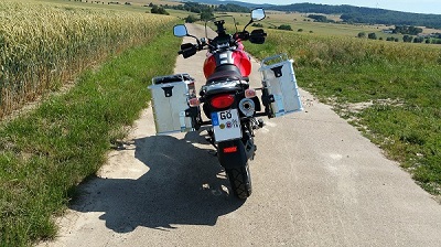

Hallo Doringo,
zu deinen Fragen:
1: die hinteren Blinker müssen nicht versetzt werden
2: es gibt hinten eine Querverbindung, diese Verläuft hinter dem Nummernschild
3: die Auspuffseite steht deutlich weiter ab, als die andere Seite ... und ja, je nach Koffer ist die Fuhre dann mächtig breit.
Bei Verwendung des H&B Trägers ist es sinnvoll einen Endurokoffersatz zu ordern, d.h. rechts einen schmaleren Koffer als links. Das sieht zwar von hinten etwas merkwürdig aus, stellt aber sicher, das die Koffer auf beiden Seiten gleich weit abstehen .
Hier mal ein Bild von hinten ( li. 40/ re 35 Liter ):
Forum kl. Heck.jpg (63.81 KiB) 7583 mal betrachtet

Vielen Dank für die Infos
das ist ja eine ganz schöne Breite und wenn rechts jetzt noch ein breiter Alu Koffer dran
wäre dann ist es wirklich bald so breit wie ein Auto
dann werde ich mir wohl was anderes überlegen müssen
