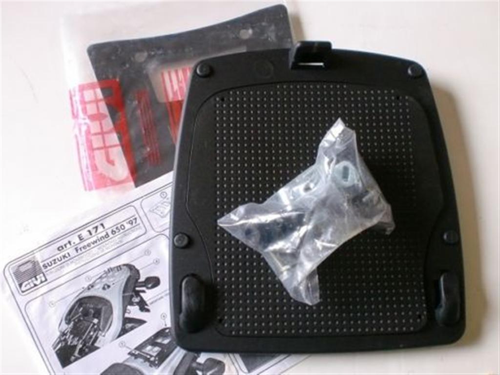

Hallo zusammen!
So sieht die montierte Givi E171 Monokey-Trägerplatte für die Freewind aus!
Ich habe übrigens noch eine nagelneue, noch nie montierte Platte mit allem Montagematerial und Montageanleitung zu verkaufen.
Kostet 40 Euro und ist in Deutschland nicht mehr erhältlich, also letzte Chance!
Ein passendes Topcase von Kappa mit ca. 44 Litern Volumen (gebraucht, aber sehr gut erhalten) hätte ich für 50 Euro auch noch abzugeben!
Bei Interess einfach eine Nachricht schicken!
Re: Givi Universalplatte
Verfasst: 16. Okt 2015, 13:24
von banditop
...hier noch mal ein Foto von der Seite und die Montageanleitung, damit man besser sieht, wie es montiert wird.
In die Löcher des Original-Gepäckträgers kommen 4 runde Adapterteile, darauf wird eine dicke und stabile Stahlplatte und der Monokey-Träger montiert.
Alle Teile sind natürlich dabei!
