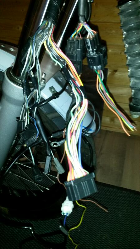

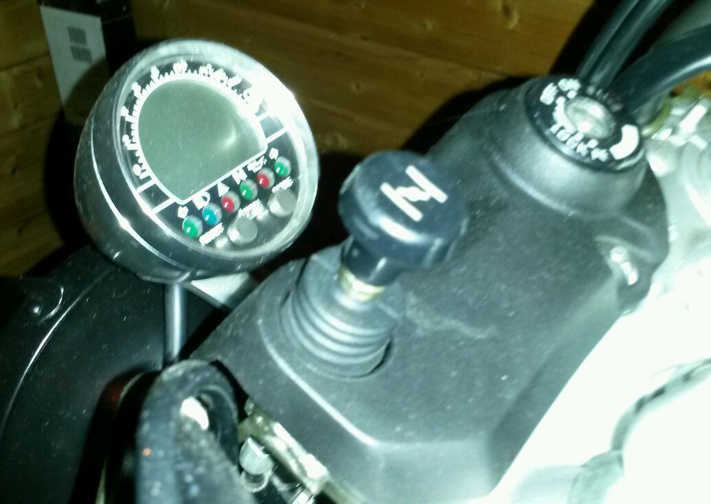

will mir Scrambler bauen, leider hatte ich schon das ganze Cockpit demontiert, Tacho Stecker abgeschnitten, den Kabelbaum 35cm verlängert (damit neuer Scheinwerfer genügend Spiel hat), gelötet, Schrumpfschläuche, dann Tacho Mapping erstellt und Digitaltacho montiert. Nach ewigem hin und her mit der Belegung dann erfolgreich alles wieder verbaut. Und siehe da.. Abblendlicht geht nicht :) Panikmodus, Kabelbaum kaputt, dachte mein Fehler etc.
Die Amis haben so Außenbegrenzungsleuchten deren Symbol auf meinem Tacho so aussah wie das Standlicht. Egal, Fernlicht mache ich beim Mopped eigentlich nie an, außer kurz mal über die Lichthupe, wenn ich was auf der Fahrbahn vermute. Fahrschule ist 25 Jahre her, bin 20 Jahre nur Güllepumpe gefahren, was soll ich sagen ;)
Hat jemand erfolgreich das Drehzahlsignal auf einen Custom Tacho gelegt bekommen, und springen eure Freewind nach ca. einer Woche Standzeit gut an?
Hier ist mein aktueller Stand, wenn es jemand interessiert.
