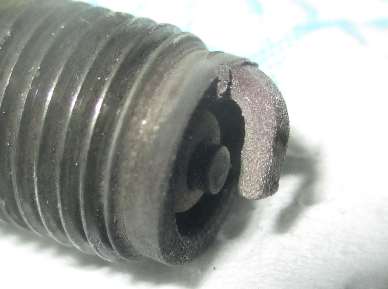

hatte igendwie seit meinem motortausch die zündkerzen vernachlässigt. da die ngk CR10E z.z. bei polo im angebot sind (4,99), hab ich sie heute nach über 32000km mal getauscht und war erstaunt, daß die alten noch ganz gut ausschauten. klar ist der elektrodenabstand zu groß, aber die farbe der elektroden zeigt trotzdem eine ganz ordentliche verbrennung.
der austausch erfolgte rein vorsorglich, ohne daß es zu zündaussetzern oder anderen auffälligkeiten gekommen wäre.
laut wartungsplan sollen die kerzen ja eigentlich alle 12000km erneuert werden...

ich verbinde den Zündkerzen-Service immer mit dem Ventilspiel-Prüfen (also alle 12 tkm reinigen, alle 24 tkm tauschen). Eine Kerze, die ich auch 'mal über 30 tkm nicht ausgebaut hatte, sah praktisch genauso aus, wie die andere mit 6 tkm.
