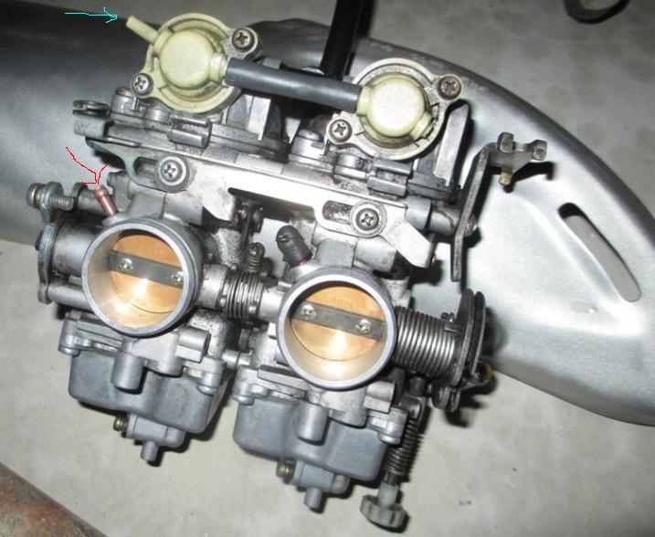

Hab mich zwar versucht hier durch die Suche zu lesen aber bin nicht richtig fündig geworden daher frage ich jetzt malauch wenns vielleicht schon zig mal geklärt wurde.
Wenn ich den Drosselklappen Sensor abklemme damit sie etwas besser im 2. und 3. Gang zieht, muss ich den Stecker dann überbrücken oder nur abziehen?
Welche Unterdruck Schläuche kann ich dann am Vergaser noch entfernen und welche müssen bleiben für den Benzinhahn?
Ein Foto vom ganzen vorher und hinterher wäre super.

am anschluß (roter pfeil) muß der unterdruckschlauch zum benzinhahn angeschlossen werden, der anschluß (blauer pfeil) muß luftdicht verschlossen werden. das ganze übrige schlauchgedöns kann raus, anschluß unter der linken seitenverkleidung abisolieren. den drosselklappensensor hab ich gelassen.
besser ziehen tut die freewind dadurch nicht, aber du kannst sie in den unteren gängen bis in den begrenzer hochziehen.

ich hab´s gemacht, weil der anschuß an der unterdruckdose abgebrochen war, und weil ich so von unten an die schwimmerkammerschrauben komme. mehrleistung hab ich keine bemerkt.

wbdz14 hat geschrieben:am anschluß (roter pfeil) muß der unterdruckschlauch zum benzinhahn angeschlossen werden, der anschluß (blauer pfeil) muß luftdicht verschlossen werden. das ganze übrige schlauchgedöns kann raus, anschluß unter der linken seitenverkleidung abisolieren. den drosselklappensensor hab ich gelassen.
