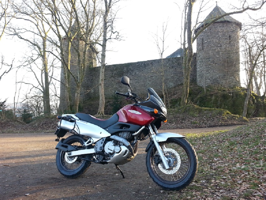

So, liebe Freewinder,
hab nun meine FW zugelassen und die erste Ausfahrt gemacht, nachdem ich die Gemischeinstellung auf 3 1/4 Umdrehungen eingestellt habe. Sie springt super an, läuft mit Choke einwandfrei, im warmen Zustand nimmt sie ohne Choke schlecht Gas an. Werde die Hauptdüsen noch mal ausbauen und säubern.
Trotz allem,
die erste Fahrt war herrlich !!!
