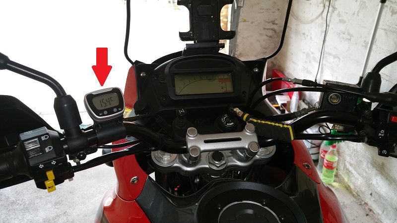

Nachdem der Thread wieder aktiviert wurde, wir gerade eben die Sommerzeitumstellung hatten und ich schon lange nichts mehr geschrieben habe, berichte ich mal von meiner Lösung:
Bei Conrad gibt es ein Funkuhr-Einbaumodul von Eurotime Best.nr. 641871 - 62.
Dort gibts auch passende Gehäuse. Ich meine es war eine Strapubox, bin mir aber nicht mehr sicher.
Dann lediglich noch einpassen, so dass man das Funkuhrmodul ggf. zum Batteriewechsel einfach rausnehmen kann.
Das Gehäuse hinten, unten mit 2 Bohrungen versehen, damit sich kein Kondenswasser bildet und mattschwarz lackiert.
Mit schwarzem Sili Gasket (schwarzes Silikon) über den Armaturen festgeklebt. Dort ist die Uhr auch vor zu viel Sonne und Regen geschützt.
Die Batterie hält bei mir mind. 2 Jahre und man kann sich darauf verlassen, dass sie stimmt (sogar bei Sommerzeit/Winterzeit).
Das Bild ist schon einige Jahre alt, die Uhr funktioniert noch immer.
