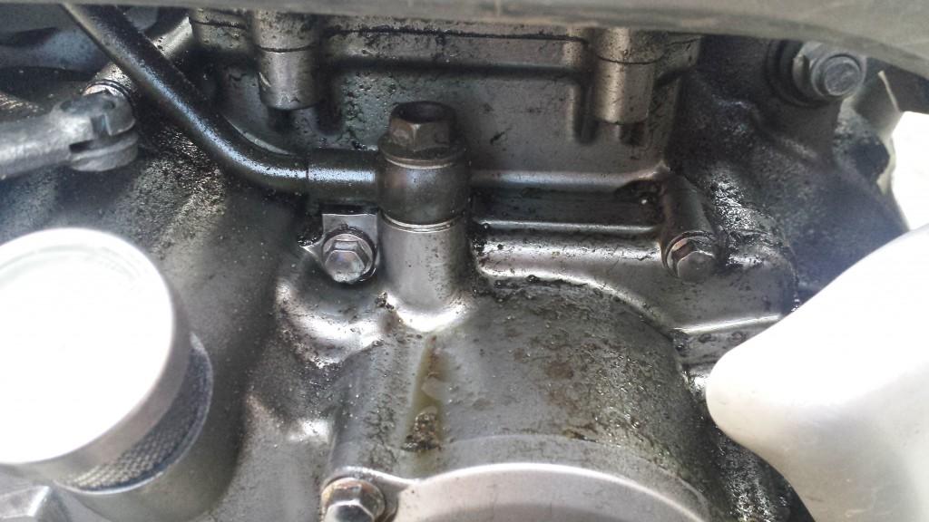

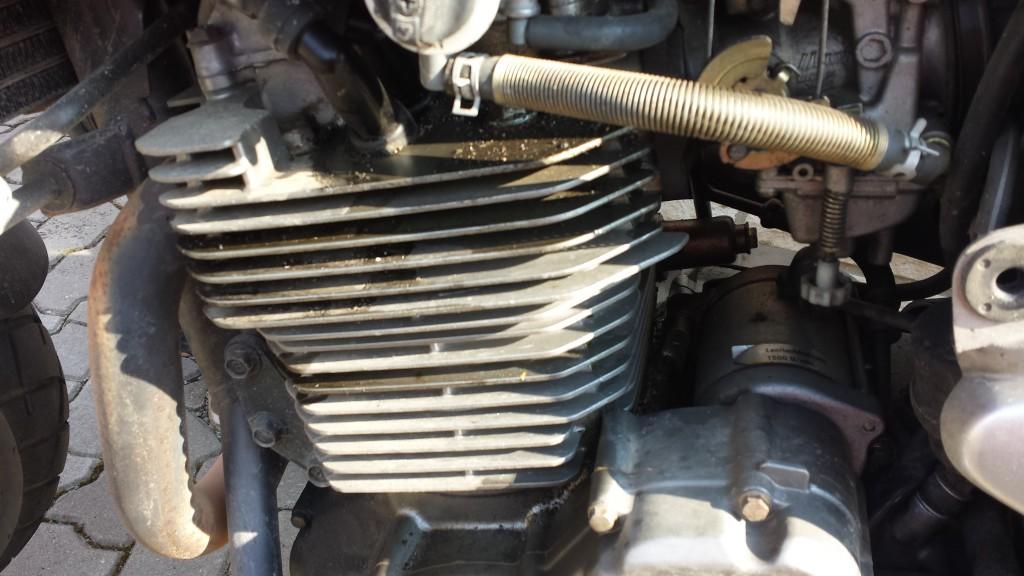

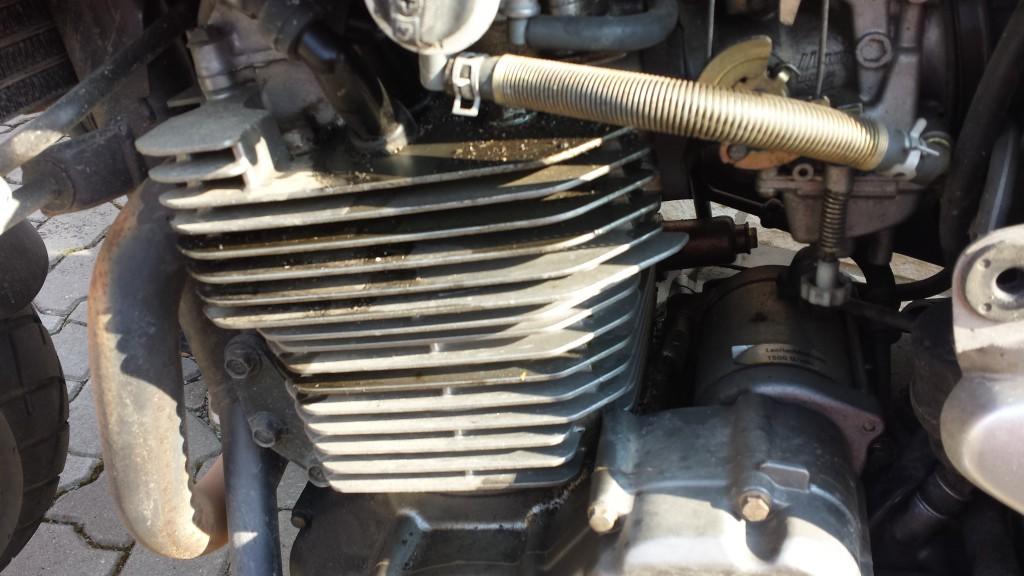

Meine FW ölte schon länger ein wenig an der rechten Seite. Heute wurde es leider so viel, dass es an der Tanke anfing zu tropfen. Im Schauglas ist noch keine Differenz zu vorher festzustellen.
Zudem ist mir ein leichtes Knallen beim Gas wegnehmen aus Richtung des Vergasers aufgefallen. Sie ist heute auch deutlich heißer geworden als sonst, wobei das am Wetter liegen könnte.
Was ist davon zu halten? Aus welcher Dichtung könnte es raussuppen?

Rechte Seite - in Fahrtrichtung - ist typisch für den Steuerkettenspanner, falls es unten ist. Zylinderfuß reinigen und dann schauen was sich als Erstes einsaut. Möglicherweise sieht man auch bei laufendem Motor einen feinen Ölnebel um den Steuerkettenspanner.

nimm mal den Tank ab. Ich würd sagen das bei dir der obere Teil des Zylinderkopfes/Ventiltriebes oder die obere Ölleitung leckt.
Der Ventiltrieb ist nur mit Dichtpampe abgedichtet, wenn der saut runterschrauben säubern und mit frischer Hochtemperatur Dichtpampe wieder draufdichten.
Ansonsten könnte das ein def. Dichtring im Ventildeckelchen oder eine undichte Ölleitung (Verschraubung oder gar poröser Gummischlauch) sein.

Der Zylinderkopf ist bestimmt auch nicht 100% dicht. Das Öl an der linken Seite an den Kühlrippen des Zylinders ist allerdings schon seit nem halben Jahr da und wurde auch nicht mehr. Nur unten rechts läuft es neuerdings fleißig raus. Ich hoffe immernoch auf Kettenspanner-Dichtung, die kriegt man ja gut selbst ausgetauscht.
Wie sieht das mit Kopfdichtung bzw Ventildeckeldichtung aus? Kann man das auch selbst erledigen?

links hinten ist die ventildeckeldichtung durch
und zusätzlich die steuerkettenspannerdichtung. sind die typischen schwachstellen.
aber wenn man so nen motor sauber hält, sieht man leichter, wo´s leckt.
