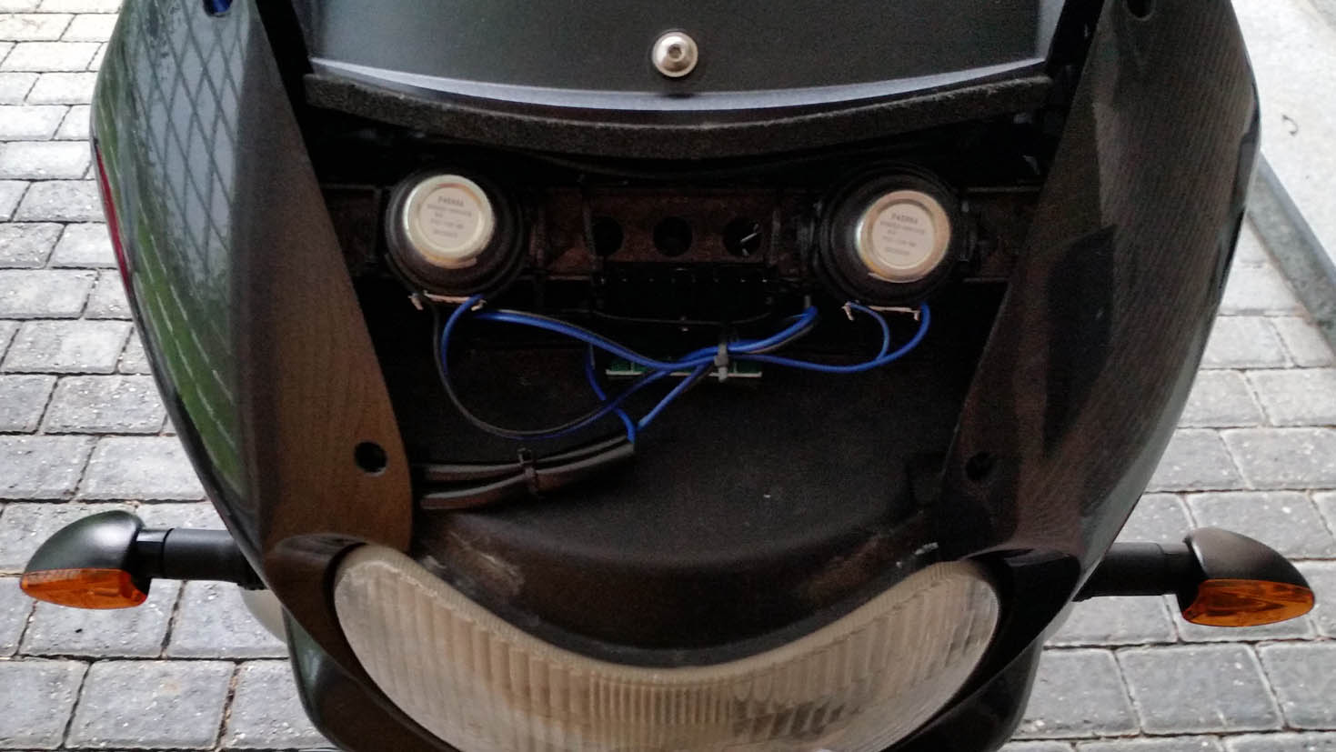

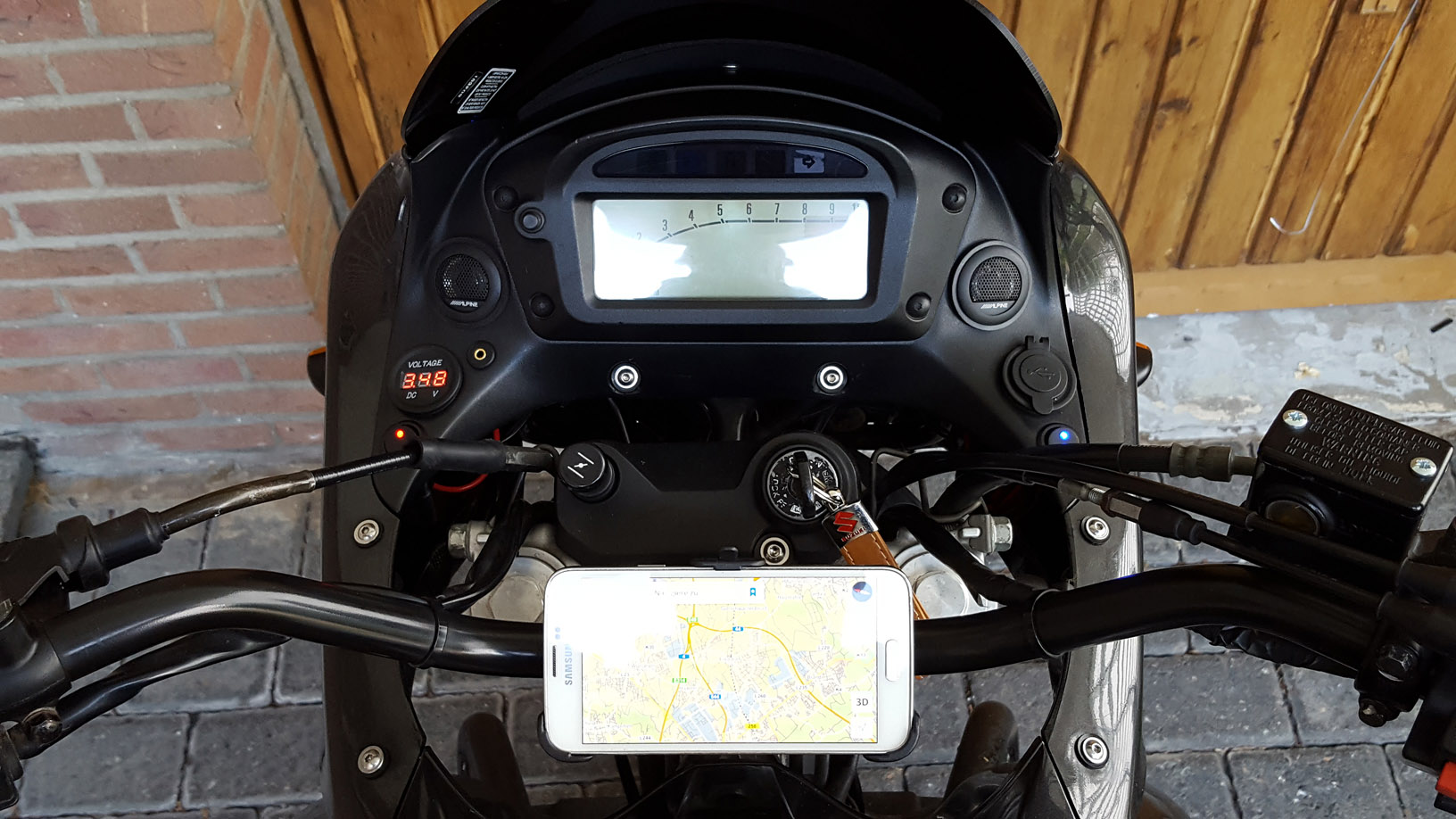

Da eine Cockpitlampe defekt war, musste ich vorne alles öffnen. Da mir diese Frickelei enorm viel Spass macht, habe ich mir in diesem Zuge ein paar Gimmicks ausgedacht:
- Umbau der Kontrollbirnchen auf LED
- Umbau der Cockpitbeleuchtung auf blaue LED
- Cockpit ergänzt mit 2 x 22,5 Watt Alpine Hochton-Lautsprechern
- hinter der Lampe Einbau eines Miniatur-Verstärkers mit 2 x 15 Watt
- ebenfalls an dieser Stelle Einbau von zwei Mini-Bass Lautsprechern mit 2 x 7 Watt
- einen 3,5 mm Stereo-Audio-Klinkeneingang
- nur vorläufig ein Voltmeter, welches demnächst gegen eine KFZ-Steckdose für Batterieladung getauscht wird
- einen Doppel-USB Anschluss, nur zum Laden externer Geräte mit 1 und 2 A
Das Ganze wurde natürlich ganz sauber mit entsprechenden Kabeln, Zusatzsicherungen, Schutzschläuchen und Anschlüssen komplett neu verlegt. Dabei habe ich zwei Kreise mit jeweils einem Schalter am Cockpit verbunden, sodass nun die Steckdose zum einen, und der Stereo-Verstärker mit Boxen und die USB-Buchsen zum anderen seperat an-/ und abschaltbar sind. Leider habe ich ein Massekabel am linken Schalter vergessen, sodass im Moment das Voltmeter falsch anzeigt, aber dass ist ja eh egal weil die Steckdose dort Platz finden wird. Alle Bauteile wurden abgedichtet und sind wasserdicht - wobei die Schalter noch gegen andere 19mm Schalter getauscht werden. Auf den Klinkeneingang kommt noch eine Gummiabdeckung.
Wenn sich jetzt jemand fragt, warum da Boxen drin sind und was die für einen Sinn machen: tja, eine sehr berechtigte Frage :D
Während der Fahrt ist da natürlich nur bedingt etwas zu hören. Dazu sind der Motor und die Umgebungsgeräusche natürlich viel zu laut.
Aber: Für Sprachanweiungen des Navis ist das prima ausreichend. Und auch die Freisprecheinrichtung des Smartphones wird dadurch sehr ordentlich verstärkt. Am Rastplatz kann man dann sogar noch etwas Musik hören. Und für mich persönlich sieht es zudem auch noch sehr ordentlich aus.

sind das Lautsprecher Boxen da in der Verkleidung :D
und für was ist diese Digitalanzeige links in der Verkleidung :shock:

Ja sind es :mrgreen: - die Digitalanzeige ist ein Voltmeter und zeigt gerade nur Müll an - hatte ich oben beschrieben 8)

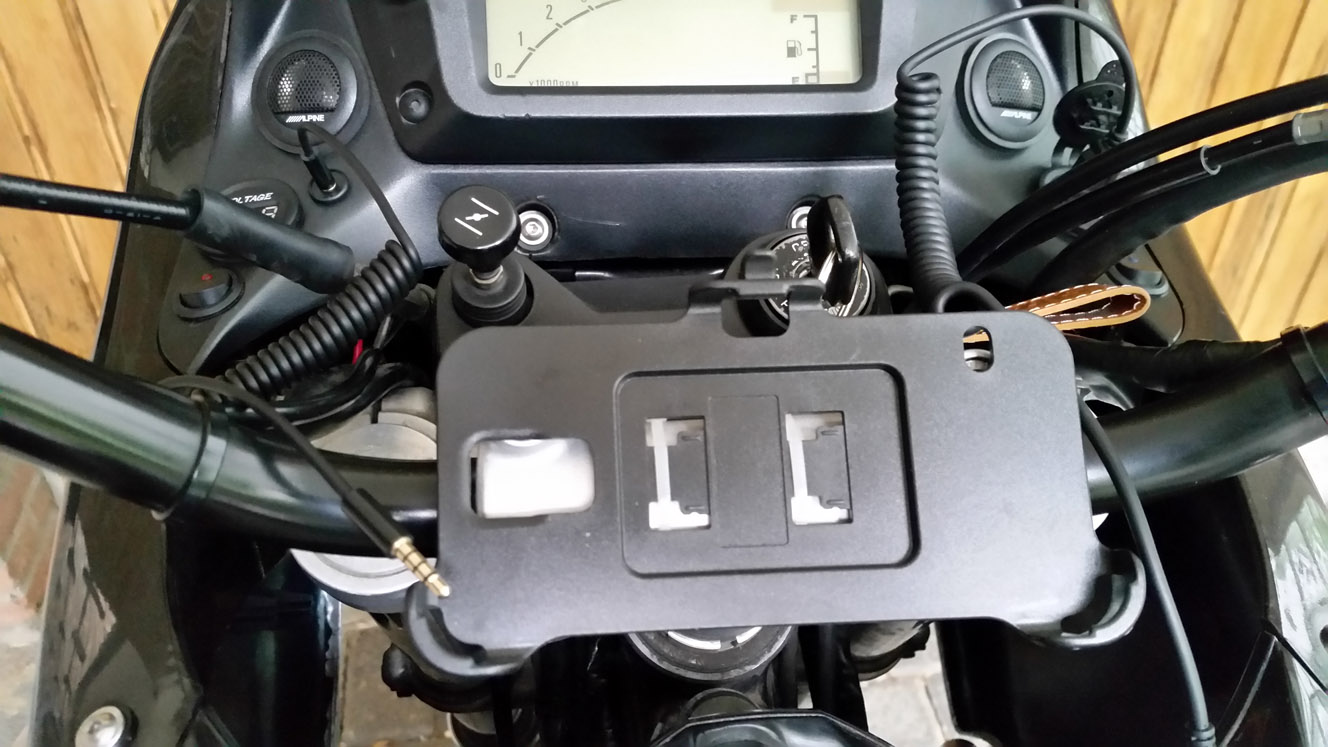

:welcome: Welche Halterung nutzt du für dein Handy? Würde mir auch gefallen. :)

Back to Prom hat geschrieben: :welcome: Welche Halterung nutzt du für dein Handy? Würde mir auch gefallen. :)
Das ist das Standard Rückenteil einer 0815 Halterung für 6,95, die es für jedes Handy überall gibt. Die habe ich hinten mit ein wenig EPDM bestückt und mit breiten Kabelbindern an der Lenkerhalterung befestigt. Kann Dir gerne davon morgen ein Foto einstellen.

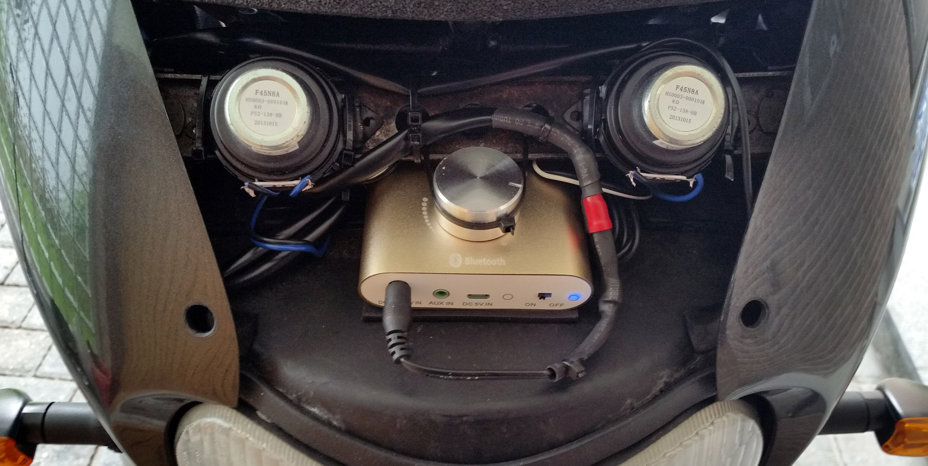

Und hier sieht man noch die Mini-Basslautsprecher und dem Stereoverstärker hinter dem Windschild. Bis rund 80 km/h ist alles auch bei geschlossenem Helm noch gut hörbar, danach verfliegt der Ton natürlich dann langsam im Wind.
Und hier noch ein Foto von der Handyhalterung, befestigt an den üblichen 4 Öffnungen für den Haltearm, der damit nicht mehr benötigt wird.

So, noch ein ganz kleines Update: Ab sofort ist das Smartphone auch kabellos mit der Susi zu verbinden. Dazu habe ich den kleinen 2 x 15 Watt Verstärker ausgetauscht gegen einen kompakten 2 x 30 Watt Verstärker mit integriertem Bluetooth (Nennleistung, kostet rund 25,- Euro). Die gerade mal 2,5 A Striomaufnahme haben keine negative Auswirkung auf den Rest des elektrischen Systems. Funktioniert wirklich tadellos, sobald ich das System einschalte, dauert es vier bis fünf Sekunden bis zur automatischen Verbindung und wird danach durch eine kurze Sprachansage bestätigt. Die Lautstärkeregelung erfolgt weiterhin über das Smartphone. Den Verstärker habe ich auf EPDM montiert und nur mit ein paar Kabelbindern am Rahmen befestigt. Die Scheibe wurde vorne gegen eindringendes Wasser ebenfalls nochmals mit 2 mm EPDM abgedichtet. Durch die etwas höhere Wattleistung sind nun auch bei höheren Geschwindigkeiten über 100 km/h die Navianweisungen tadellos und prima zu verstehen.
