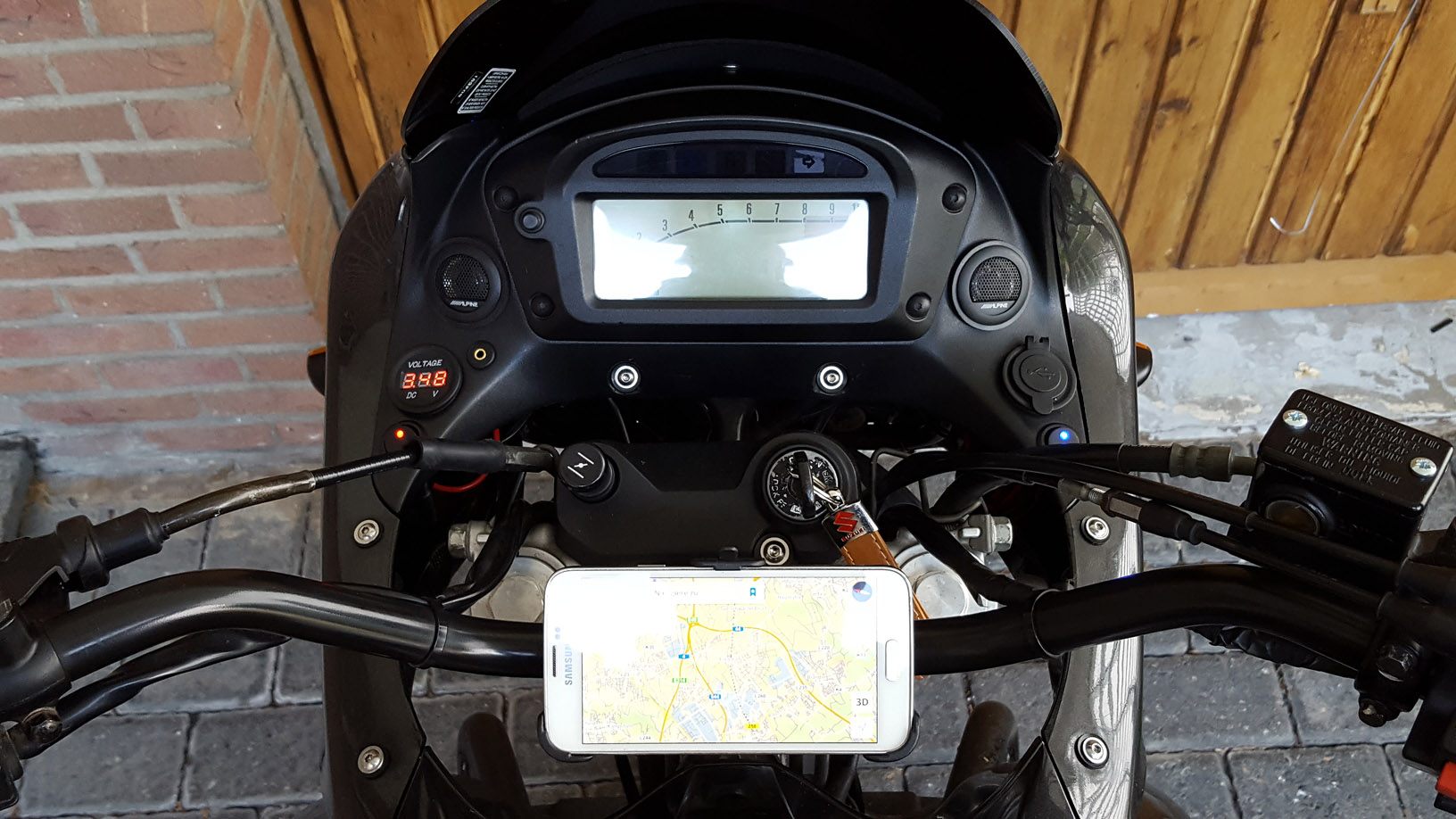

Da eine Cockpitlampe defekt war, musste ich vorne alles öffnen. Da mir diese Frickelei enorm viel Spass macht, habe ich mir in diesem Zuge ein paar Gimmicks ausgedacht:
- Umbau der Kontrollbirnchen auf LED
- Umbau der Cockpitbeleuchtung auf blaue LED
- Cockpit ergänzt mit 2 x 22,5 Watt Alpine Hochton-Lautsprechern
- hinter der Lampe Einbau eines Miniatur-Verstärkers mit 2 x 15 Watt
- ebenfalls an dieser Stelle Einbau von zwei Mini-Bass Lautsprechern mit 2 x 7 Watt
- einen 3,5 mm Stereo-Audio-Klinkeneingang
- nur vorläufig ein Voltmeter, welches demnächst gegen eine KFZ-Steckdose für Batterieladung getauscht wird
- einen Doppel-USB Anschluss, nur zum Laden externer Geräte mit 1 und 2 A
Das Ganze wurde natürlich ganz sauber mit entsprechenden Kabeln, Zusatzsicherungen, Schutzschläuchen und Anschlüssen komplett neu verlegt. Dabei habe ich zwei Kreise mit jeweils einem Schalter am Cockpit verbunden, sodass nun die Steckdose zum einen, und der Stereo-Verstärker mit Boxen und die USB-Buchsen zum anderen seperat an-/ und abschaltbar sind. Leider habe ich ein Massekabel am linken Schalter vergessen, sodass im Moment das Voltmeter falsch anzeigt, aber dass ist ja eh egal weil die Steckdose dort Platz finden wird. Alle Bauteile wurden abgedichtet und sind wasserdicht - wobei die Schalter noch gegen andere 19mm Schalter getauscht werden. Auf den Klinkeneingang kommt noch eine Gummiabdeckung.
