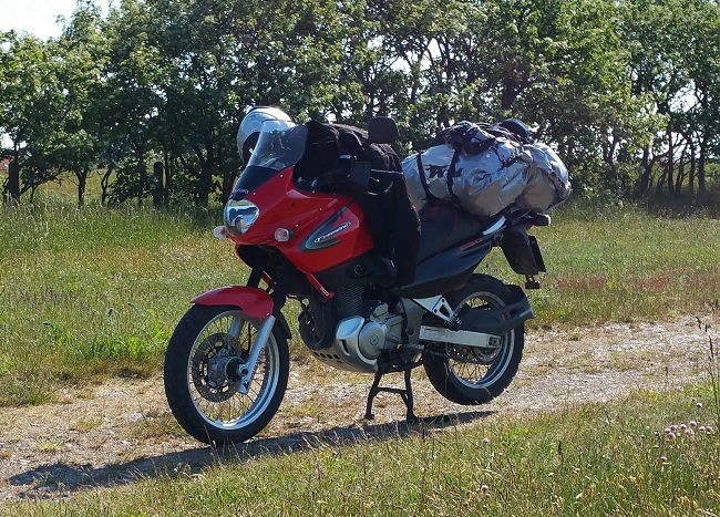

Mit dem orig. Hauptständer und ohne Tieferlegung sollte das mit 75kg Körpergewicht eigentlich kein Problem sein. Ich bin z.B. etwas über 1,70 groß und mit Motorradklamotten 80kg schwer. Da reicht es bei beladener XF mit etwas Schwung auf den Ausleger des Ständers zu treten.
Hier war das Moped am Heck mit rund 35-40kg beladen
Wie schon weiter oben geschrieben, ist der Trick zum aufbocken : Neben das Motorrad stellen, das Motorrad möglichst in Waage halten und den Hauptständer betätigen , bis beide Hauptständerfüße den Boden berühren. Stetigen leichten Druck auf den Ausleger ausüben ... nun steht das Moped eigenstabil ... ab jetzt stützt man nicht mehr das Moped, sondern hält sich selbst am Motorrad fest ( eine Hand am Lenker ,andere am Sitz ).
Abschließend mit einer gleichmäßigen schwungvollen Bewegung das am Boden stehende Bein hochnehmen, die gesamte Körpermasse auf das am Ausleger stehende Bein verlagern und Schwupp ,schon ist es geschaft ... ganz ohne Kraftaufwand.
