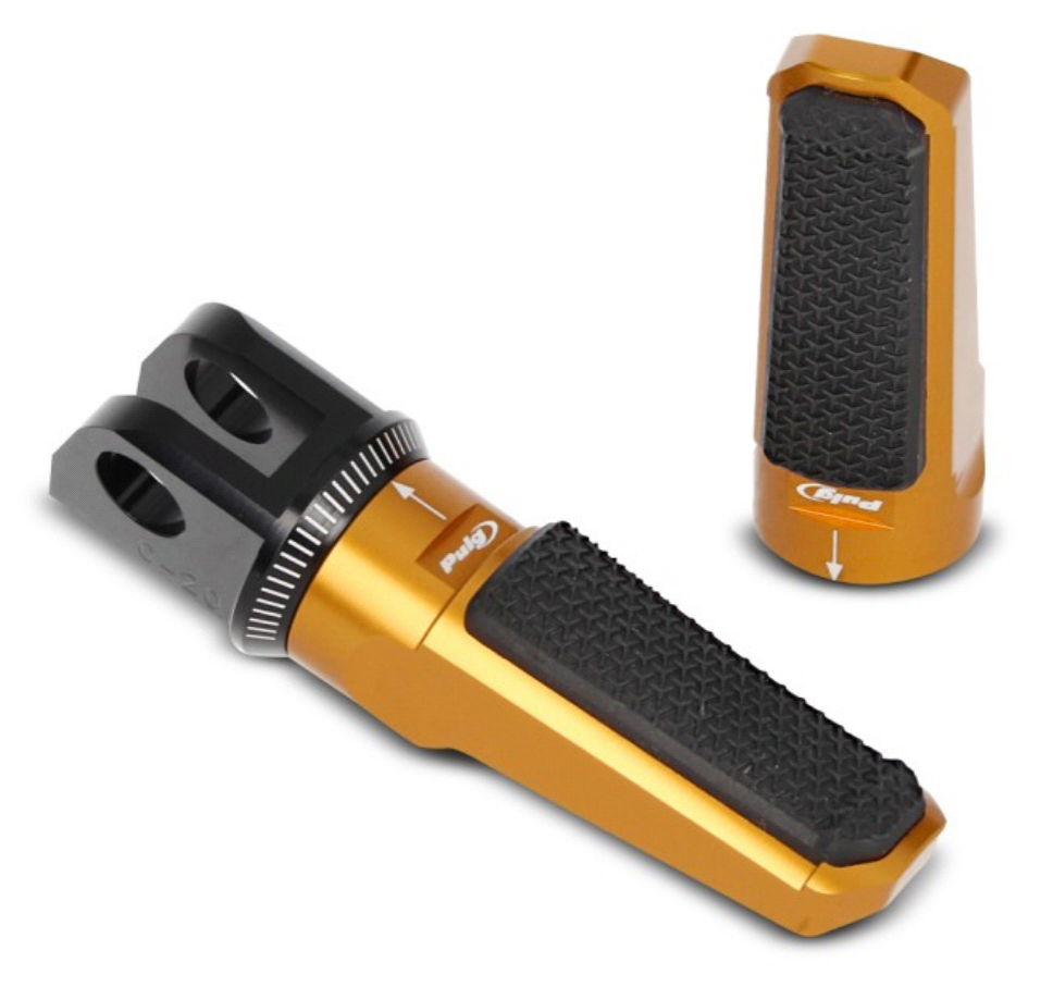

Es gibt von Puig eine Raste, die ist drehbar einstellbar. Wenn der Grundkörper in der Breite und der Durchmesser des Bolzens an die Susi passt, dann kann man den Winkel einstellen. Gibt es in verschiedenen Ausführungen und Farben

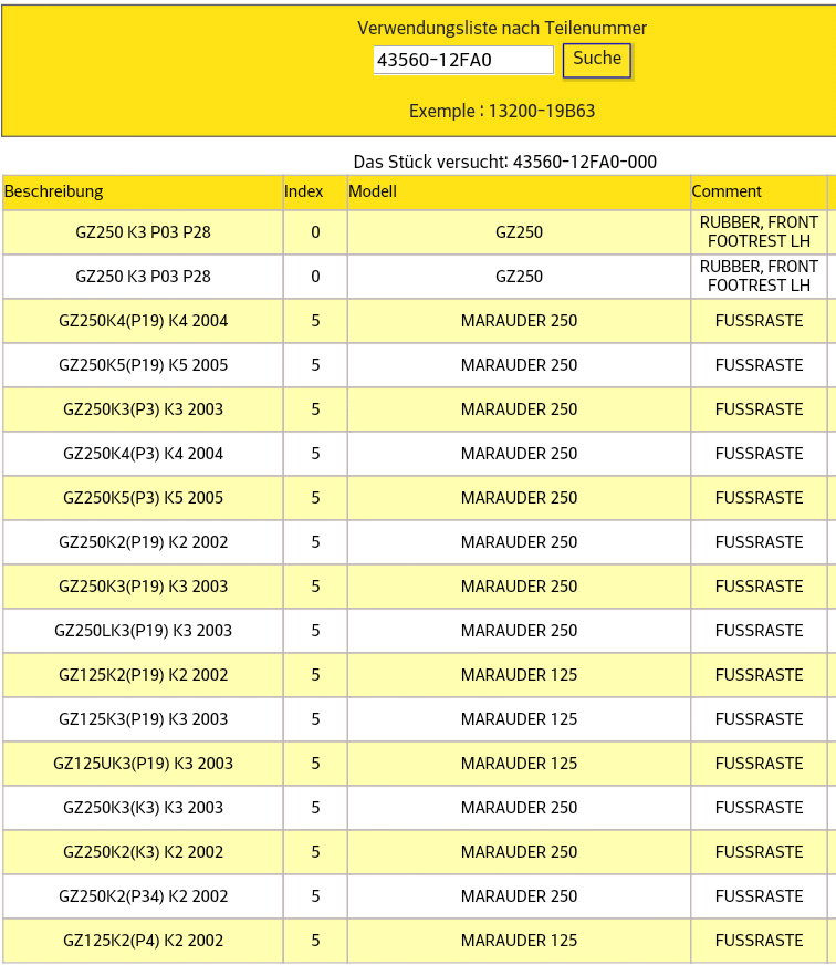

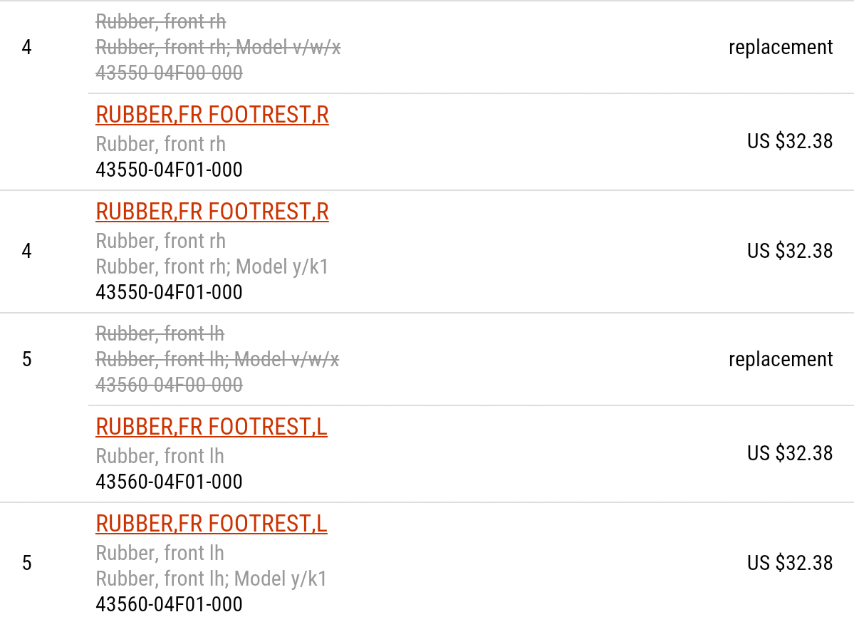

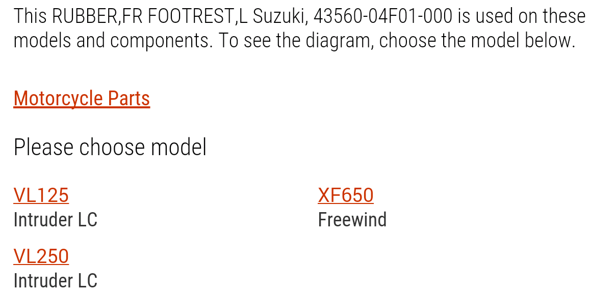

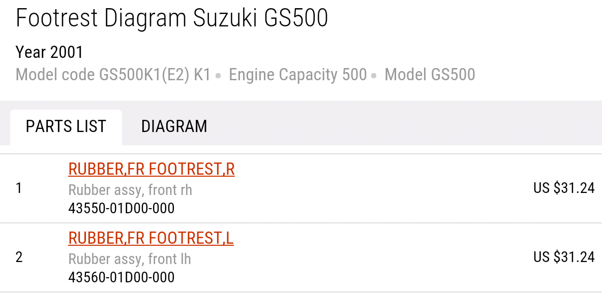

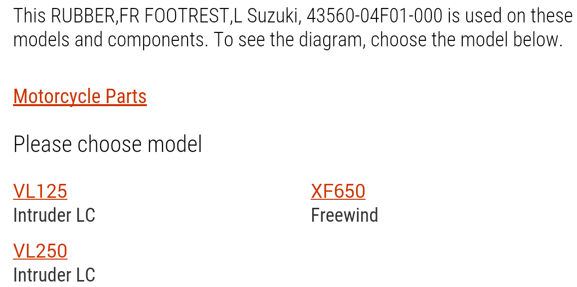

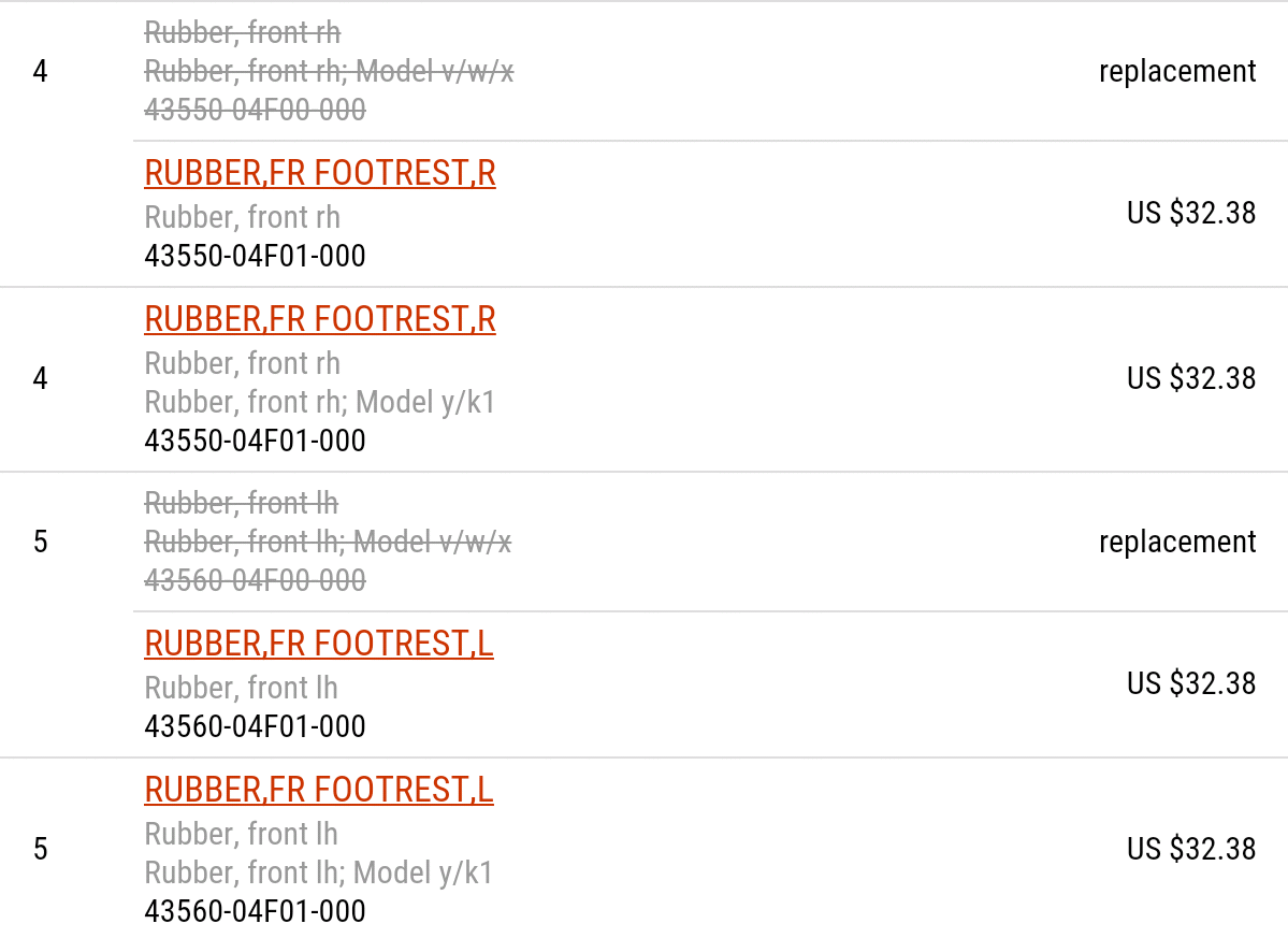

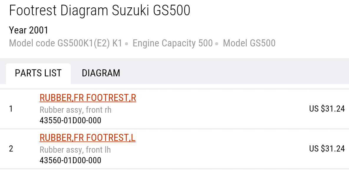

    Die GS500 Fußraste hat auf jeden Fall eine andere Nummer.
    Re: Welche Raste passt an die XF
    Powerflip hat geschrieben:Die GS500 Fußraste hat auf jeden Fall eine andere Nummer.
    Aber wolltest du nicht genau das wissen, welche Fußrasten von anderen Motorrädern trotzdem passen? Wenn du Wert darauf legst, dass die Nummer gleich ist, würde ich nicht unbedingt nach anderen Motorrädern suchen ...

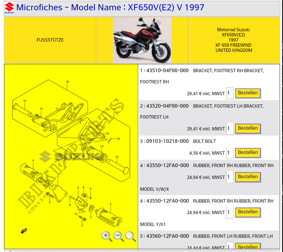

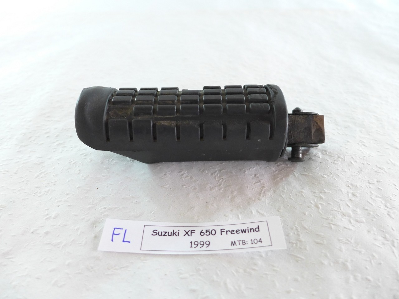

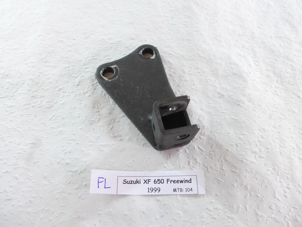

    Warum andere Rasten im Allgemeinen nicht passen werden, siehst du hier. Die Raste hat einen schmalen aber massiven Stahl-Vierkant als Kern, der in die Aufnahme eingesteckt ist.
    Die Fußrasten von anderen Motorrädern sind meist aus Aluminium, was wegen seiner geringeren Festigkeit eine größerer Breite der Aufnahme und Halterung erfordert.
