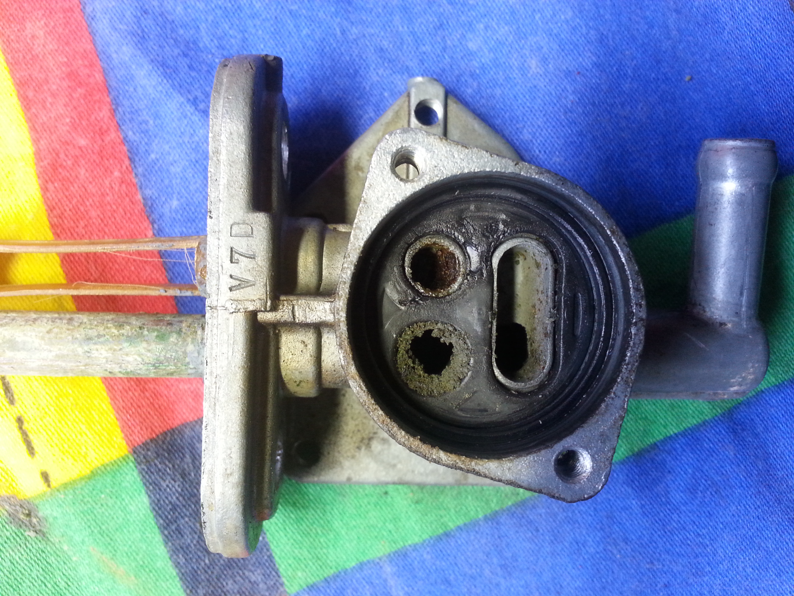

So sieht die Dichtung aus

Ich meine genau die abgebildte Gummidichtung. Mit 2 Löchern und einem Langloch. Wenn die zerknautscht oder gerissen ist läuft der Sprit bei jeder Benzinhahnstellung.
Die Membrane sorgt dafür daß bei Unterdruck (also bei drehendem Motor) die Benzinzufuhr in der Stellung On und Res geöffnet ist. Ansonsten ist die Spritzufuhr durch Federlast geschlossen. D.h. keine Spritzufuhr bei defekter Membrane.
Natürlich könnte auch die besagte Feder gebrochen sein. Ich tippe aber zu 99,x % auf die runde Gummidichtung. Mit 2 Lochern und einem Langloch.
Grüsse Thomas
