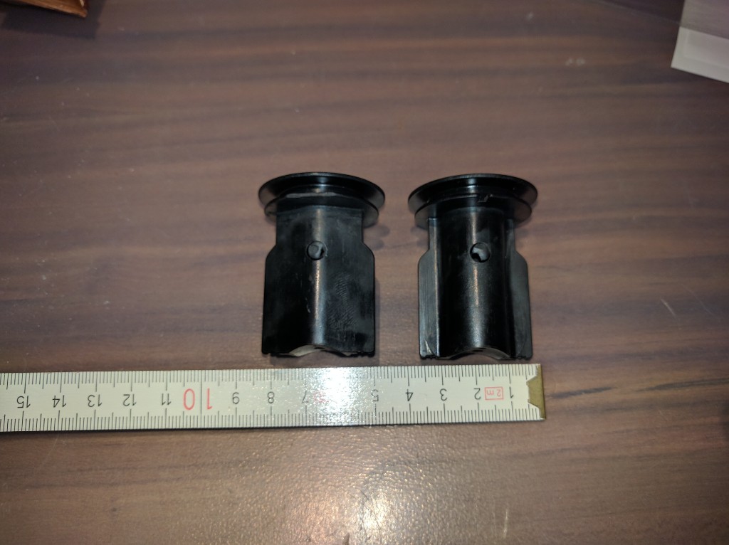

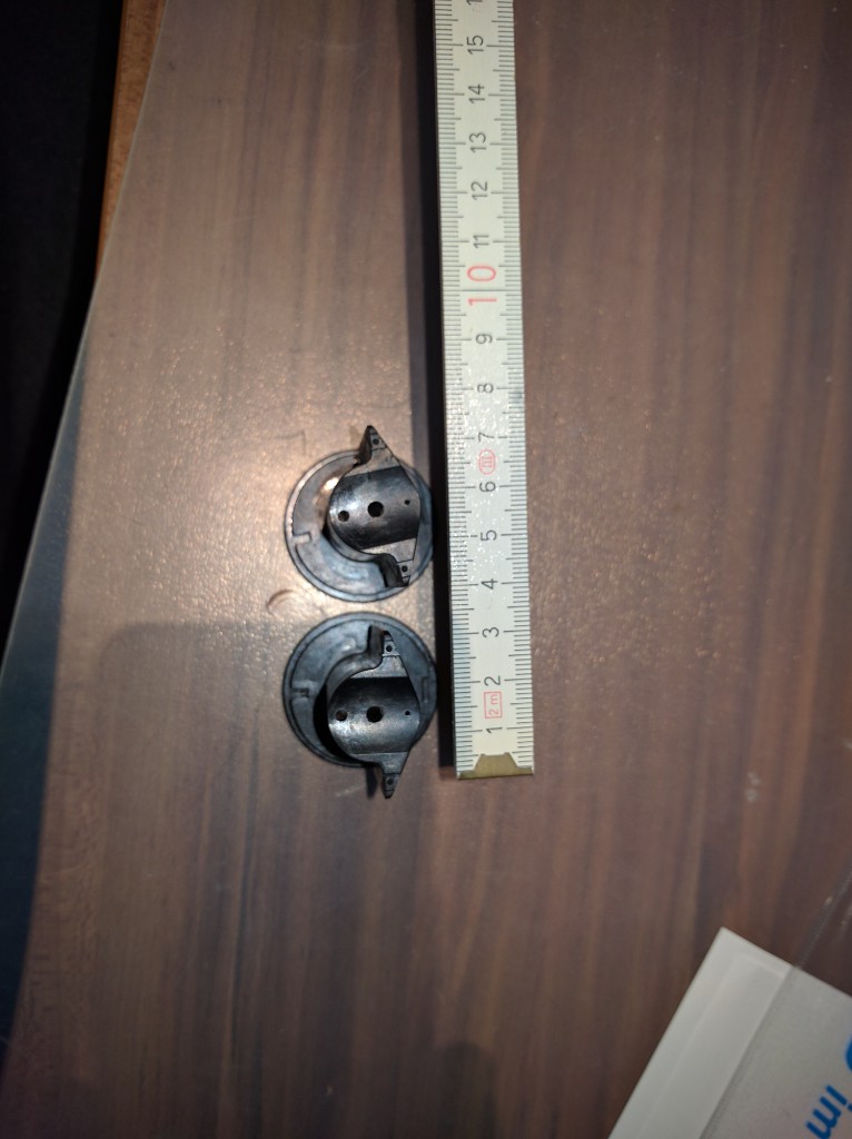

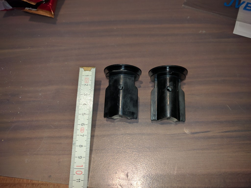

Hast du ein Glück das ich sowas rumliegen habe...;-)
Bilder im Anhang.
Hab noch eine kleine Kiste wo ich alle brauchbaren Ersatzteile für die Vergaser aufgehoben habe... Wenn du den Versand bezahlst schick ich dir das ganze Ding.:-)

Super. Vielen Dank.
