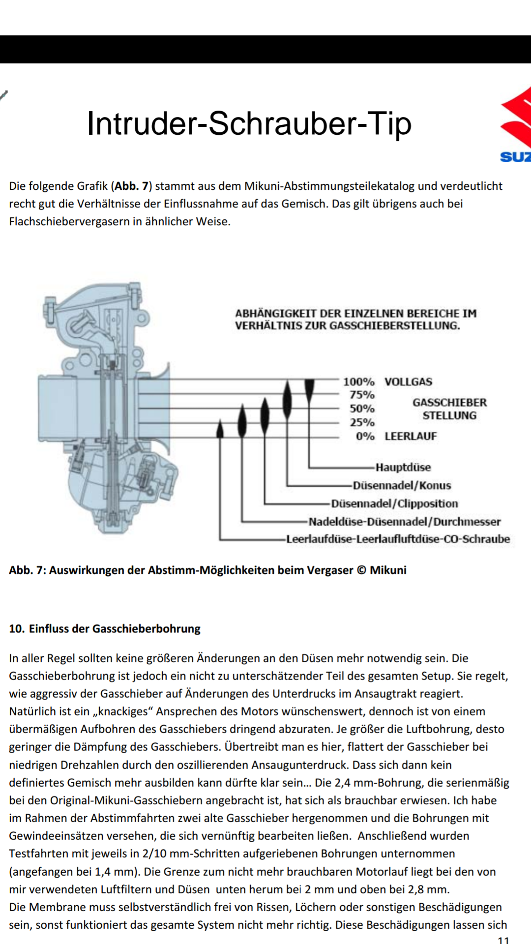

Zum Thema Einstellen und Düsengröße.
Hier sind auf dem Bild die Abhängigkeiten dargestellt.
Wenn also der Leerlauf nicht stimmt, liegt es wohl an Leerlaufdüse, Leerlaufluftdüse und CO Schraube.
Die Düsenadelposition wirkt wohl erst ab 25%.
Wenn der Motor mit Choke läuft, und das über den ganzen Drehzahlbereich, dann fehlt doch irgendwie im normalen Zustand Sprit. Wenn die Gemischschrauben fünf Umdrehungen raus sind, dann ist der kurz vorm Starten. Er will, geht dann aber doch nicht an.

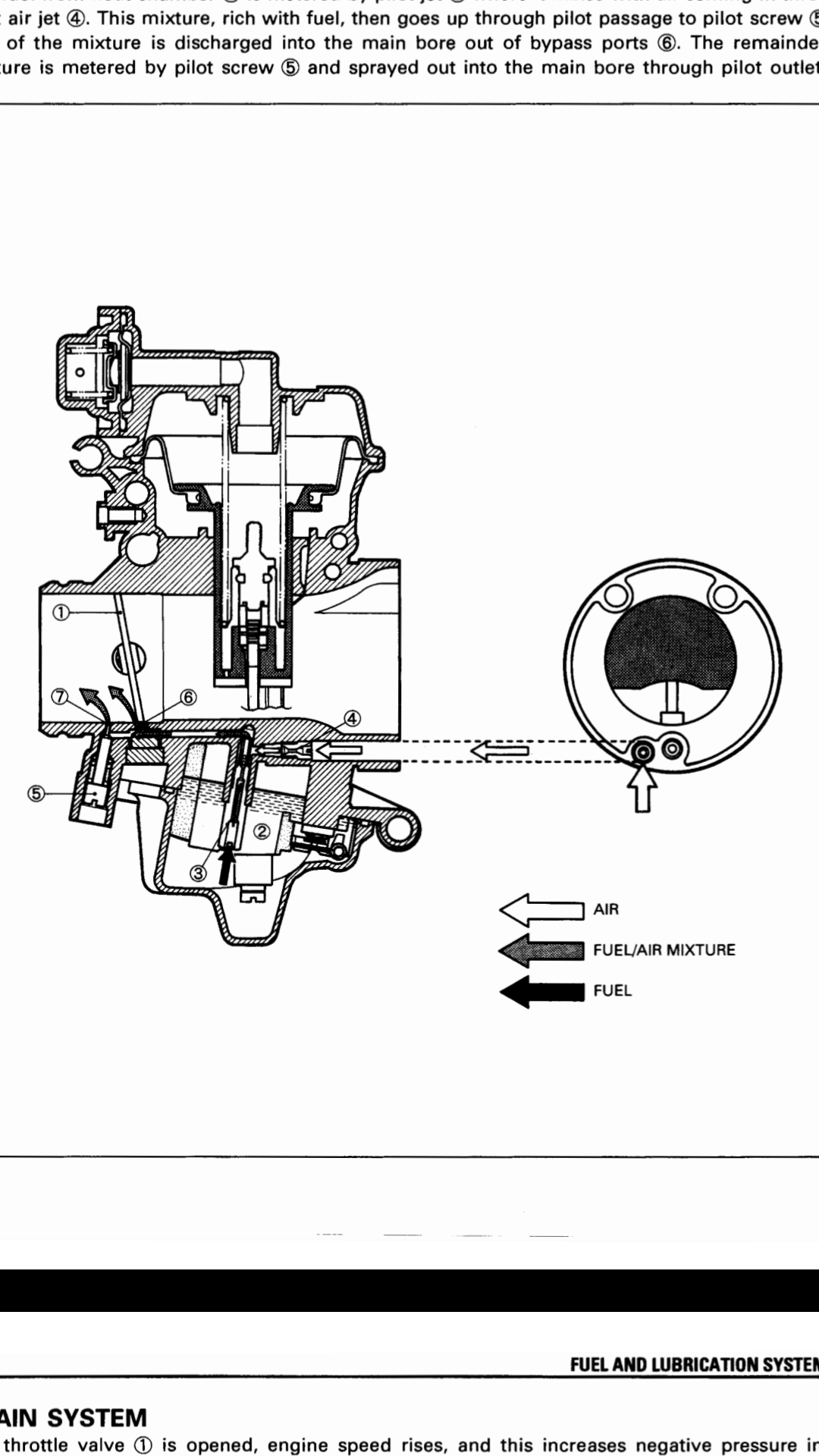

Wenn ich mir folgendes Bild anschaue, könnte ich ja einen einfachen Test machen. Ich lasse den Lufi weg und halte die Bohrung 4 einfach mal zu. Dadurch gelangt ja dann mehr Sprit als Luft in den Brennraum. Alternativ kann ich mir mal größere Düsen Pos.3 besorgen.

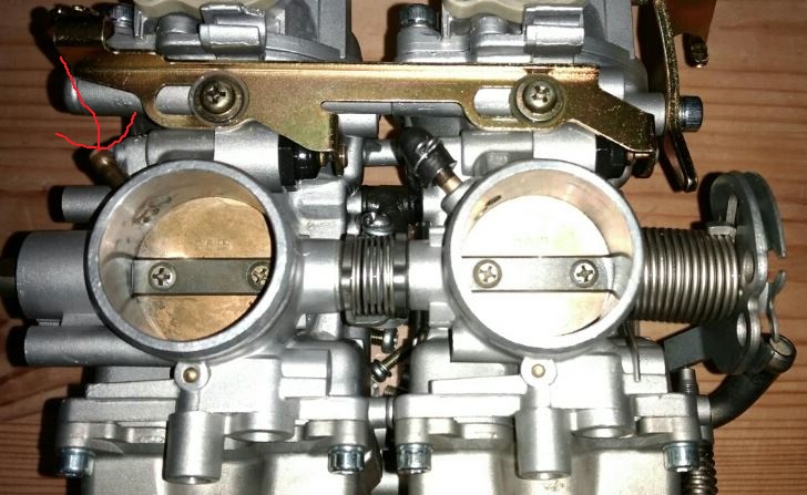

ich denke, da liegt der fehler. oben auf jedem vergaser sitzt ein weißes gehäuse, rechts der anschluß muß unbedingt verschlossen werden. da sitzt ein normalerweise ein schlauch vom unterdrucksteuerventil, das da in den unteren gängen ab einer bestimmten drehzahl luft reinläßt, sodaß der unterdruck oberhalb der membran zusammenbricht. wenn du das offen hast, bildet sich zuwenig unterdruck oberhalb der membran, die schieber werden nicht weit genug ausgefahren und du hast zuwenig sprit im gemisch.
und der untere anschluß, den ich oben rot markiert habe, ist der anschluß für den unterdruck zum benzinhahn. sorry, mein fehler. ist aber auch schon ein paar jahre her, daß ich das zerlegt hab.
