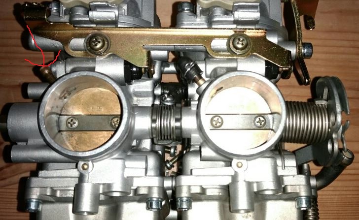

ich denke, da liegt der fehler. oben auf jedem vergaser sitzt ein weißes gehäuse, rechts der anschluß muß unbedingt verschlossen werden. da sitzt ein normalerweise ein schlauch vom unterdrucksteuerventil, das da in den unteren gängen ab einer bestimmten drehzahl luft reinläßt, sodaß der unterdruck oberhalb der membran zusammenbricht. wenn du das offen hast, bildet sich zuwenig unterdruck oberhalb der membran, die schieber werden nicht weit genug ausgefahren und du hast zuwenig sprit im gemisch.
und der untere anschluß, den ich oben rot markiert habe, ist der anschluß für den unterdruck zum benzinhahn. sorry, mein fehler. ist aber auch schon ein paar jahre her, daß ich das zerlegt hab.
