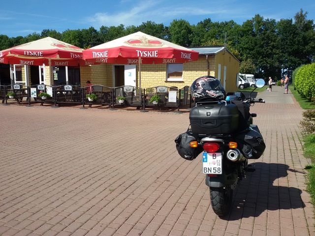

Re: Satteltaschen von polo an der Freewindß
die Klettverschlüsse werden auf dem Sattel befestigt , dazu gibt es dann noch Gurte zum befestigen das die Taschen nicht flattern , beide Taschen liegen sehr gut auf der hinteren Verkleidung auf , die rechte auf dem Auspuffhitzeschild
die Taschen gab es vor einem Jahr noch von Ortlieb bei Lois
jetzt haargenau die gleichen wo aber Touratech draufsteht
und teuerer sind
ich hatte auch lange überlegt ob ich mir hinten Koffer ranmache oder Taschen
habe mich dann so entschieden und finde es mit diesen Taschen optimal für die Freewind
mit Koffern wird mir das Möp zu breit und zu schwer
man könnte sich auch was selber bauen mit zwei Rollen
links und rechts die untereinander verbunden sind
und teuerer sind

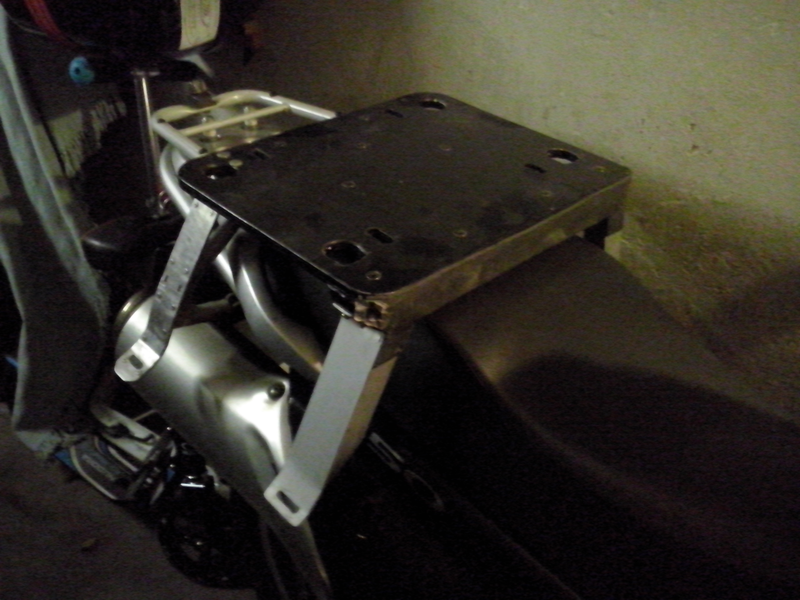

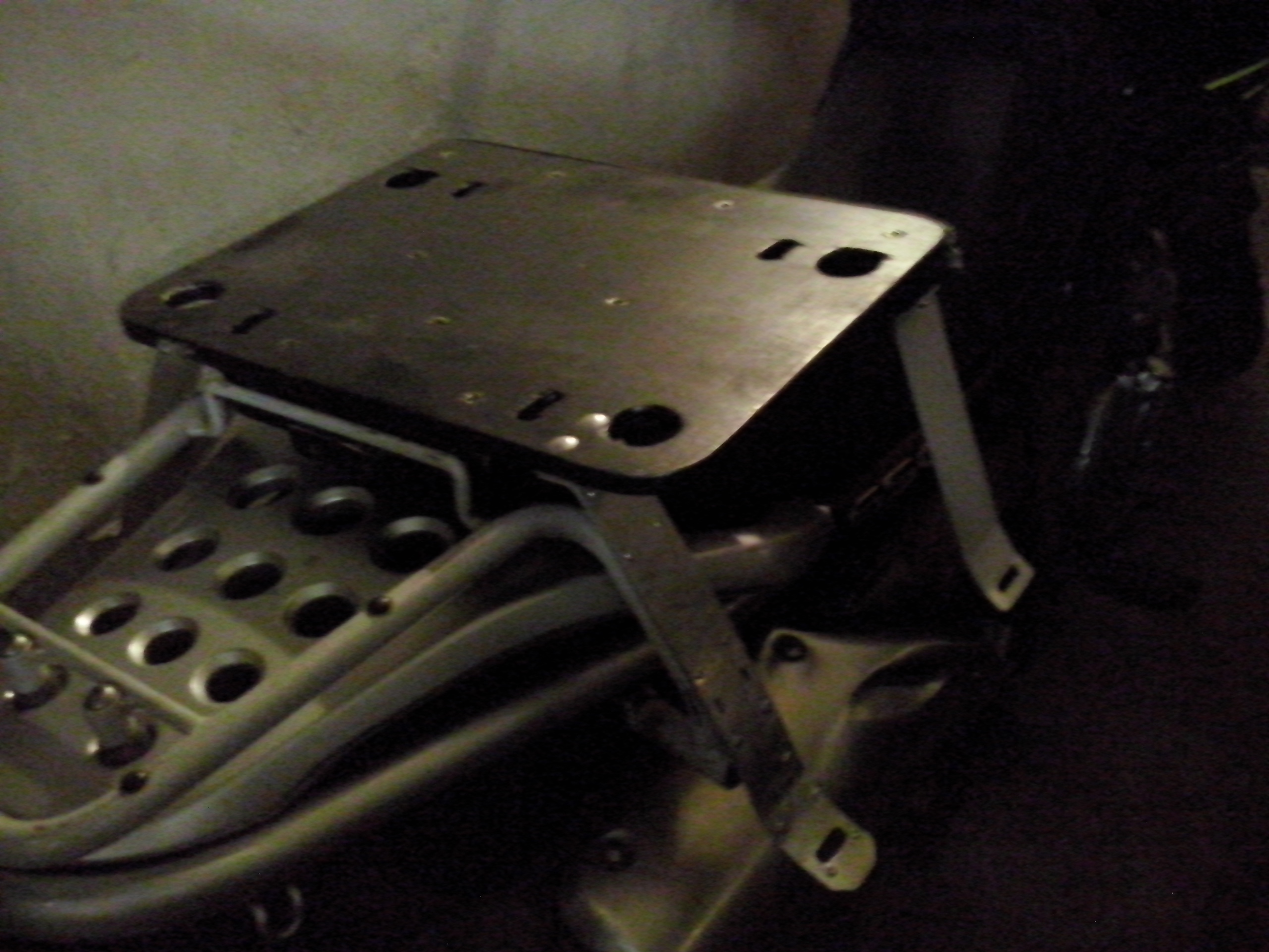

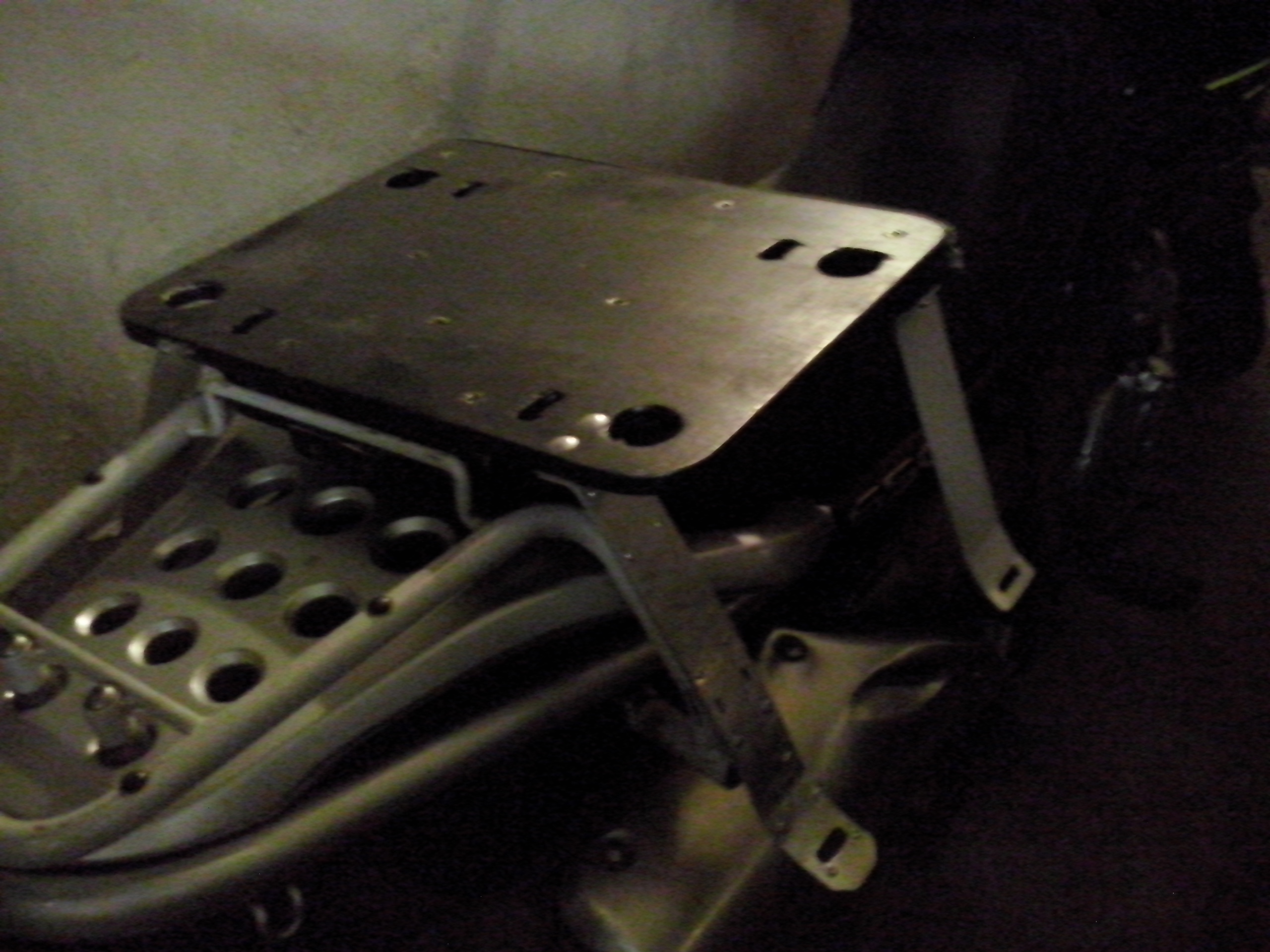

das sieht bei mir sehr ähnlich aus.
Auf dem Sozius habe ich mit zwei schmalen Gurten (einer unter der Bank durch, einer am Gepäckträger) ein dickes Brett befestigt. Daran sind rechts und links jeweils zwei Alu-Profile (ca. 20 cm) als Abstandshalter angeschraubt. Die Packsäcke werden am Brett bzw. an den Abstandshaltern verzurrt. Oben drauf die große Rolle.
Benutze ich seit Jahren und ist auch gut als Mini-Campingtisch.
gerne. Das Teil besteht aus einer oberen Sperrholzschicht (ca. 10 mm) und einem (auf den Bildern nicht richtig sichtbaren) unteren Leimholzbrett (ca. 30 mm). Die schmalen Löcher sind für die Gurte zum Befestigen am Moped. Die großen runden für die Gurte zur Gepäckbefestigung.
