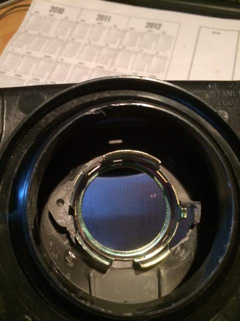

Ich habe mir heute mal den Hauptscheinwerfer meines Maschinchens vorgenommen, um ihn nach der Anleitung aus dem Technikbereich innerlich zu entstauben. Wo ich ihn dann aber einmal in der Hand hatte, frage ich mich aber, ob der nicht vielleicht schon so mitgenommen ist, daß ich in nicht all zu ferner Bälde sowieso mal nach einem "Neuen" Ausschau halten sollte/muss...

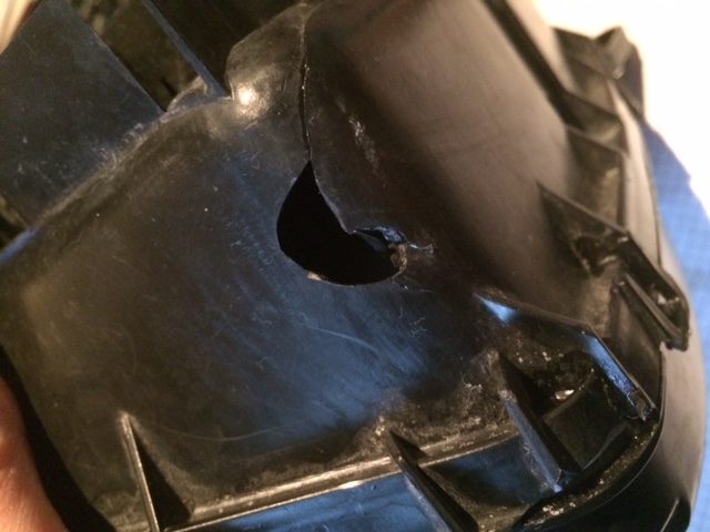

Das Gehäuse an sich hat ein "Löchlein"...
...die Umgebung der Leuchtmittelhalterung ist für meine Begriffe ganz schön angeknabbert...

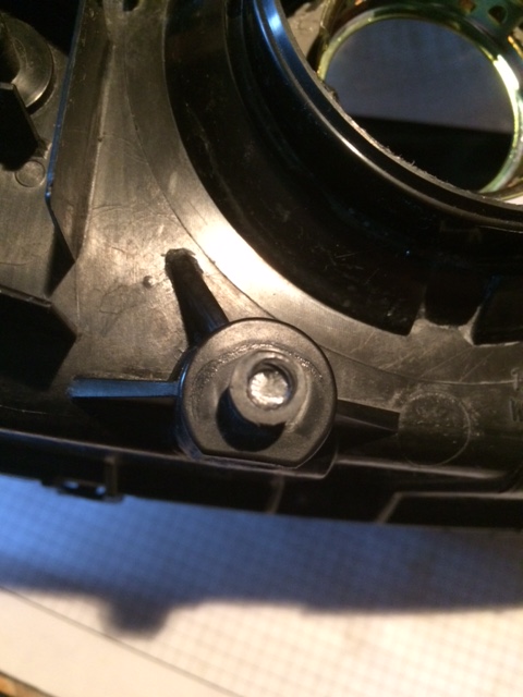

...und die untere Halteschraube ist irgendwann wohl mal abgebrochen.
Der Reflektor an sich ist jetzt wieder schön entstaubt und macht auch seinem Namen wieder Ehre, aber der Rest... Was sagen die Experten?

Wie hast du deinen Scheinwerfer repariert? Kriegt man das Gehäse einigermaßen einfach auf (und hinterher auch wieder zu)? Das Loch im Gehäuse selbst scheint mir das kleinste Problem zum reparieren zu sein, das sollte man mit etwas ABS-Schweißen wieder hinkriegen. Aber was den Teil rund um die Leuchtmittelhalterung angeht, da nehme ich gerne Tips entgegen! :)

Die Federspange habe ich auch, allerdings ist die nirgendwo verschraubt, weshalb ich sie wohl beim Ausbau so schnell in der Hand hatte. Auf dem zweiten Bild oben war die Mitte der Spange etwa auf der 3-Uhr-Position untergehakt und ging dann quer rüber, der "Bügel" der Spange war auf der 9-Uhr-Position eingehakt. Hat auch gut gehalten.
Ich mache mir halt nur etwas Sorgen, weil man schon sieht, daß rund um die metallene Halterung doch was vom Kunststoff fehlt... Nicht, daß ich irgendwann das Metallteil in der einen und den Rest vom Reflektor in der anderen Hand habe. Kann man den Kunststoff dort irgendwie wieder "auffüllen", etwa mit Kunststoffspachtel oder sowas?
Den Teil mit der abgebrochenen Schraube aus dem ersten Post nehme ich btw wieder zurück... habe gerade festgestellt, daß mich dort nicht eine abgebrochene Schraube, sondern ein von einem Insekt liebevoll gefertigter Schutzdeckel für den Nachwuchs angelächelt hat... einmal mit einer Büroklammer reingepiekt und gleich zwei Würmchen getötet... :shock: Igitt. Aber immerhin, jetzt brauche ich mir für die Stelle nur eine passende Schraube suchen...

Man kann aus kunststoffteilen in aceton aufgelöst wohl eine art spachtelmasse herstellen, aber die ist nicht sehr flexibel sondern eher brüchig.
Da abs ein thermoplast ist, würde ich das loch damit verschließen. Um das loch zu formen kann man ja mehrere drähte reinschmelzen. Somit kann man einfacher material auftragen ohne dass es durchläuft.

wie heiß wird denn wohl der Reflektor im Betrieb ? Ich würde sonst mit Heißkleber oder "fix all" und einem weißen Stück Kunsstoff probieren, das Loch im Reflektor zu flicken. Sonst müsste es doch auch einen hitzebeständigen Füllkleber geben.
Oberflächen vorher schön anrauhen (heißer Schraubenzieher und/oder grober Schmirgel).
Sieht die restliche Freewind eigentlich genauso aus wie der Scheinwerfer ? :wink:

@Maad: Um das Loch im Gehäuse mache ich mir die wenigsten Sorgen, Zeug zum ABS-Schweißen habe ich da, und wenn man so wie wbdz sagt, das Gehäuse auch aufmachen kann, ist das ja erst recht ein Klacks. Du darfst aber nach Fertigstellung deines Umbaus trotzdem gern an mich denken, wenn ein Scheinwerfer ein neues Zuhause sucht... ;)
@ruhri: Die Temperaturfrage habe ich mir auch schon gestellt... mir geht es ja hauptsächlich darum, den Metalleinsatz wieder mit so viel Umgebung zu versehen, daß er nicht irgendwann in der Luft hängt und das Leuchtmittel irgendwo hängt, nur nicht da wo es hingehört. Der Reflektor selbst ist ja vermutlich nicht aus ABS gefertigt... sonst wäre es ja auch einfacher...
