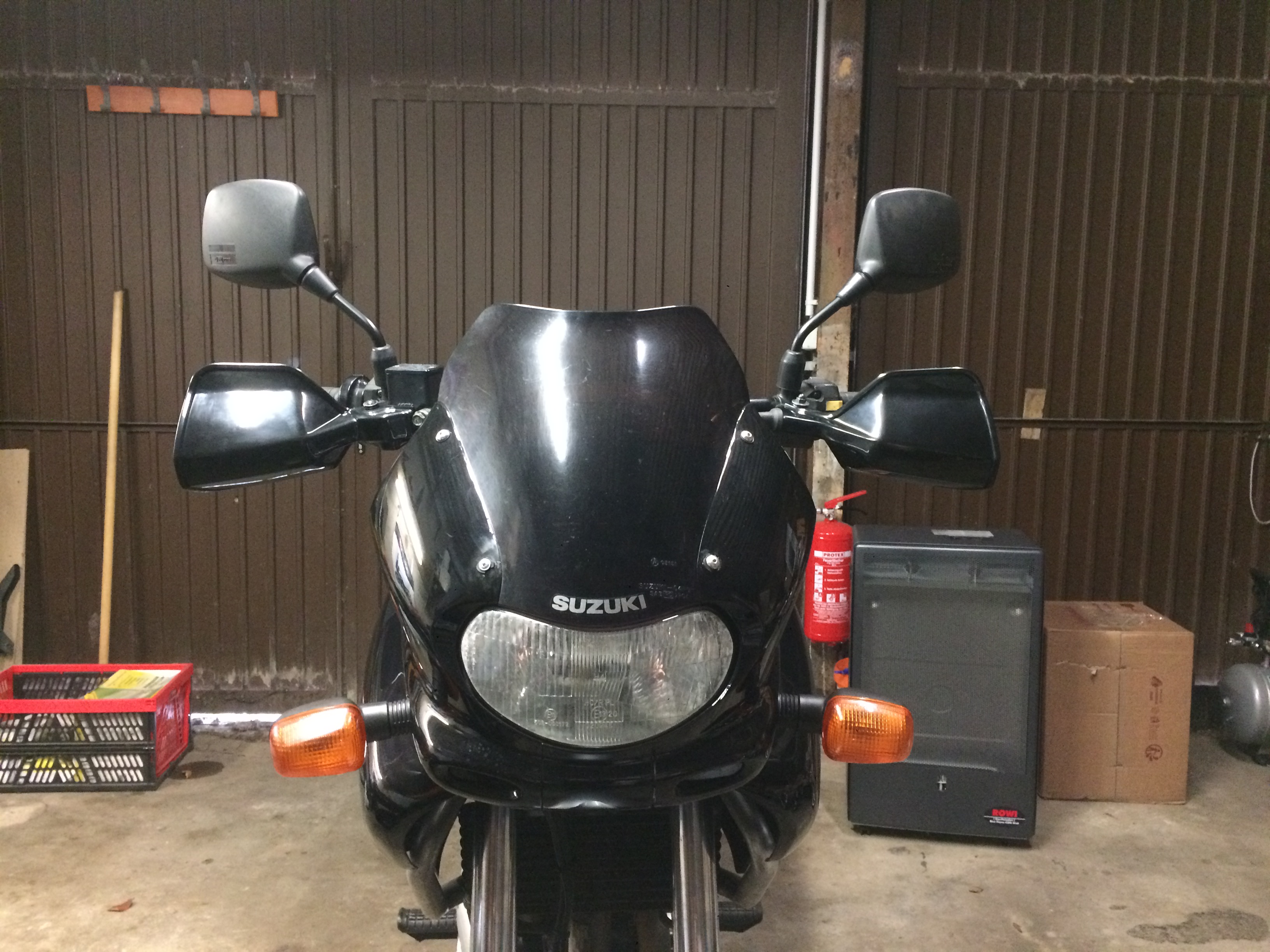

Und der Anbau ist gar nicht soooo schwierig, wie es in der Zeichnung aussieht...

Super, vielen Dank für das tolle Bild! Damit kann ich mir die FW mit Protektoren sehr gut vorstellen.
