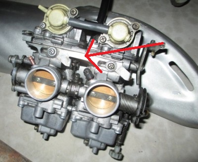

an der schiene mit dem roten pfeil zieht der chokezug und gibt die chokedüsen frei. er muß sich von anschlag zu anschlag bewegen.

Bei mir ist das aufjedenfall der Fall
Letztens startete meine eigentlich ganz gut. Vielleicht war der Vergaser wirklich etwas verschmutzt innen oder die niedrigen Temperaturen haben etwas Schwierigkeiten bereitet.

hast du deinen choke mal kontrolliert. eine freewind verhält sich eigentlich nur so störrisch, wenn dieser nicht funktioniert.
Re: Startprobleme
Verfasst: 28. Apr 2017, 09:11
von screamsoccer
Ja habe ich. So wie ich es gesehen habe geht die Schiene komplett auf und zu. Demnach sollten die Chokedüsen eigentlich funktionieren.
