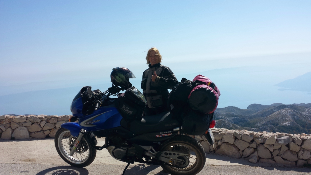

FW auf dem Sveti Jure:
Sveti Jure.jpg (348.13 KiB) 5301 mal betrachtet

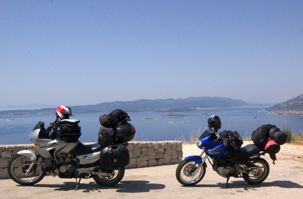

TA+FW vor Korcula:
Freewind vor Korcula.jpg (562.02 KiB) 5301 mal betrachtet

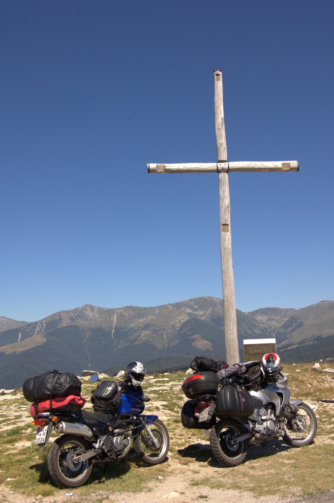

TA+FW auf der Transalpina:
Freewind Transalpina.jpg (470.93 KiB) 5301 mal betrachtet

alle Wetter :shock: ganz schön beladen hinten die Freewind
schöne Fotos

Doringo hat geschrieben:... ganz schön beladen hinten die Freewind
Sieht schlimmer aus als es ist, da waren nur leichte Sachen drin, Schlafsäcke, Badeklamotten etc.
Für den CW-Wert sicher schlecht aber vom Gewicht her kein Problem.
Aber wir haben diesmal definitiv ALLES gebraucht was wir mithatten. Viel weniger stelle ich mir schwierig vor wenn man noch autark übernachten und kochen möchte. (Was man definitiv nicht immer braucht - aber manchmal schon !)

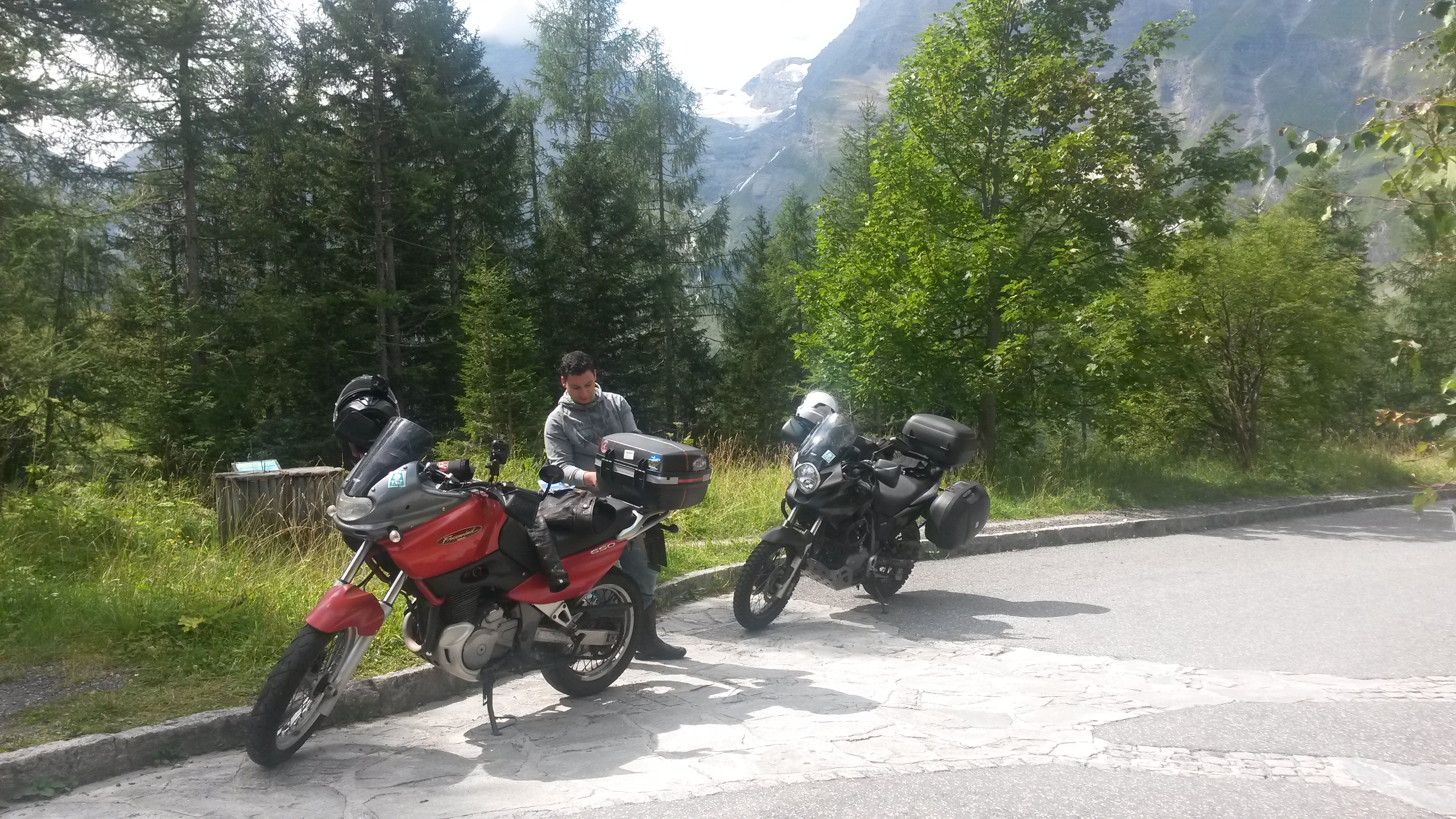

kam gerade vor einer Woche aus Kroatien zurück. Die Tour war ein Geschenk an unseren Ältesten zu bestandenen Abi. WIr waren auch mit Freewind und Transalp unterwegs. Ein gutes Team ... 8) 8)
Und nun sehe ich an deiner TA (fast) die gleichen Koffer wie an meiner.
Darum hier ein Bild von unseren zwei:
[img]
[/img]
Und während ich immer drei Koffer brauche, langt meinem Sohn sein altes Giviköfferchen. Aber wir zelten auch nicht!
