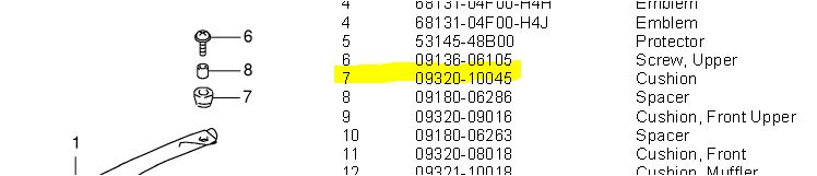

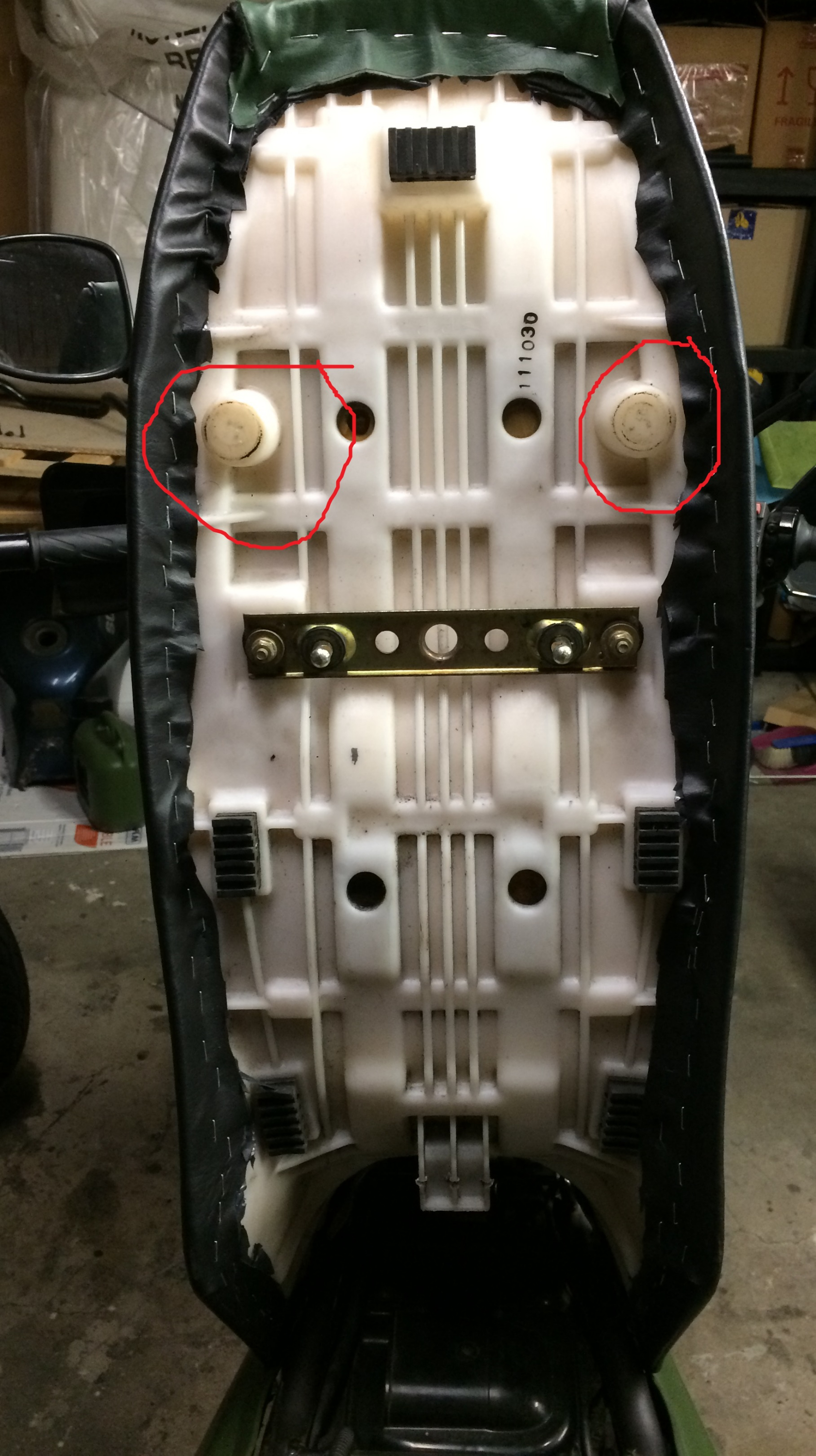

Meine Freundin ist nun mit meiner Sitzbank fertig, aber wie ich das gute Stück nun wieder auf Sherman lege, stelle ich fest, daß dort, wo auf dem Bild die zwei roten Kringel sind, doch wahrscheinlich zwei Gummipuffer hingehören, oder? Ich muß gestehen, ich hatte vorher nicht drauf geachtet, aber meine Freundin sagt, da wären keine Puffer gewesen, sie hätte sich auch schon gewundert. Nun finde ich aber in der Teileliste keine einzelnen Puffer, bin ich nur blind oder haben die wirklich keine Teilenummer? Habe auch schon bei ebay nach solchen Teilen geschaut, gibts natürlich alles, aber hat jemand von euch zufällig gerade die Maße der originalen Puffer am Mann?

HALLO AN DER SITZBANK SIND KEINE GUMMIPUFFER ,ANGESCHRAUBT SIND DIE AM RAHMEN WO DIE VON DIR MARKIERTEN STELLEN DER SITZBANK AUFLIEGEN

Das wäre ja dann dort, wo die hinteren Seitenverkleidungen auch befestigt sind, sehe ich das richtig?

Die Gummis sind mit je einer Kreuzschlitzschraube in der mltte befestigt .leg mal die sitzbank drauf dann siehts du wo

die sitzbank sieht so aus, wie sie aussehen muß. die umrandeten stellen liegen auf zwei gummis am rahmen auf, die schrauben halten auch noch die hinteren seitenverkleidungen. also alles im grünen bereich.

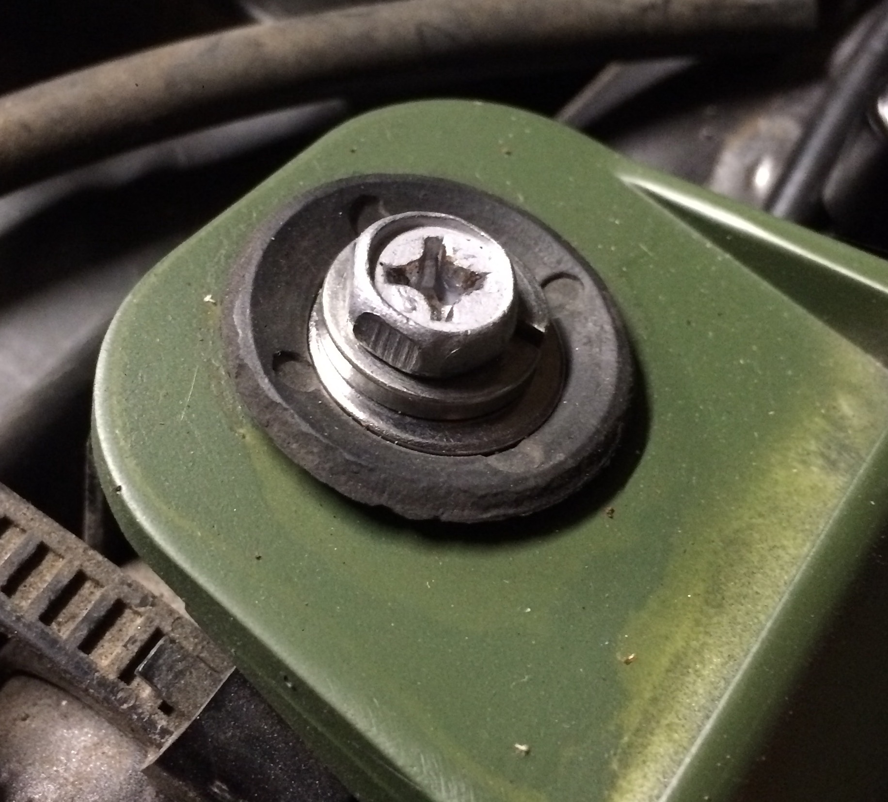

Okay... die Schrauben, die die hinteren Verkleidungsteile am Rahmen halten, gehen bei mir auch durch solche Gummischeiben, die in die Ösen von den Verkleidungsteilen gesteckt sind. Quasi wie solche Kabeldurchlasstüllen oder wie diese Gummischeiben, durch die zB die Pinne der Seitenverkleidung an den Soziusrasten gesteckt werden. Ich dachte nur, die sind vielleicht etwas flach um wirklich zu puffern...?

Hier nochmal ein Foto, wie die Gummipuffer bei mir aussehen… ist das so korrekt oder hätte da etwas anderes sein sollen?

So sehen die Gummipuffer nicht aus. Es sind Runde Gummipuffer so ca. 20mm hoch in der Mitte hohl mit der Befestigungsschraube innen drinnen. Jedenfalls darf die schraube den Sattel nicht berühren. Leider kann Ich Dir kein Foto davon machen, da ich nicht in Deutschland bin! Aber es wird sich ja wohl jemand aus dem Forum finden, der die Original Gummipuffer Fotografieren kann und sie einstellt ins Forum.

Ohne Gewähr:
- Gummipuffer2.JPG (29.99 KiB) 4203 mal betrachtet
- Gummipuffer.JPG (20.12 KiB) 4203 mal betrachtet
