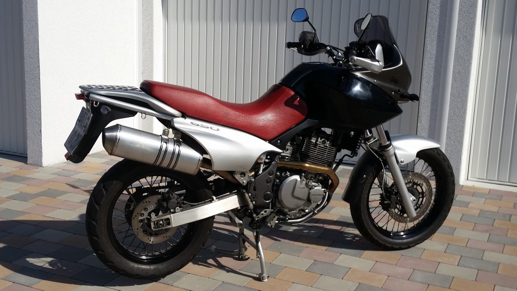

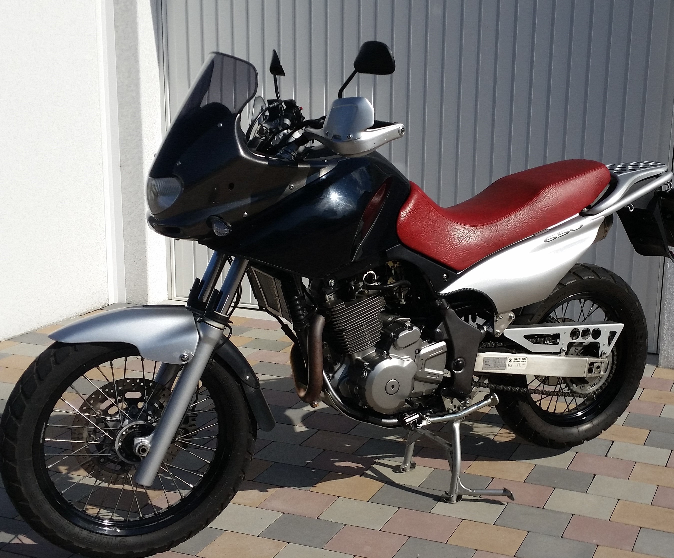

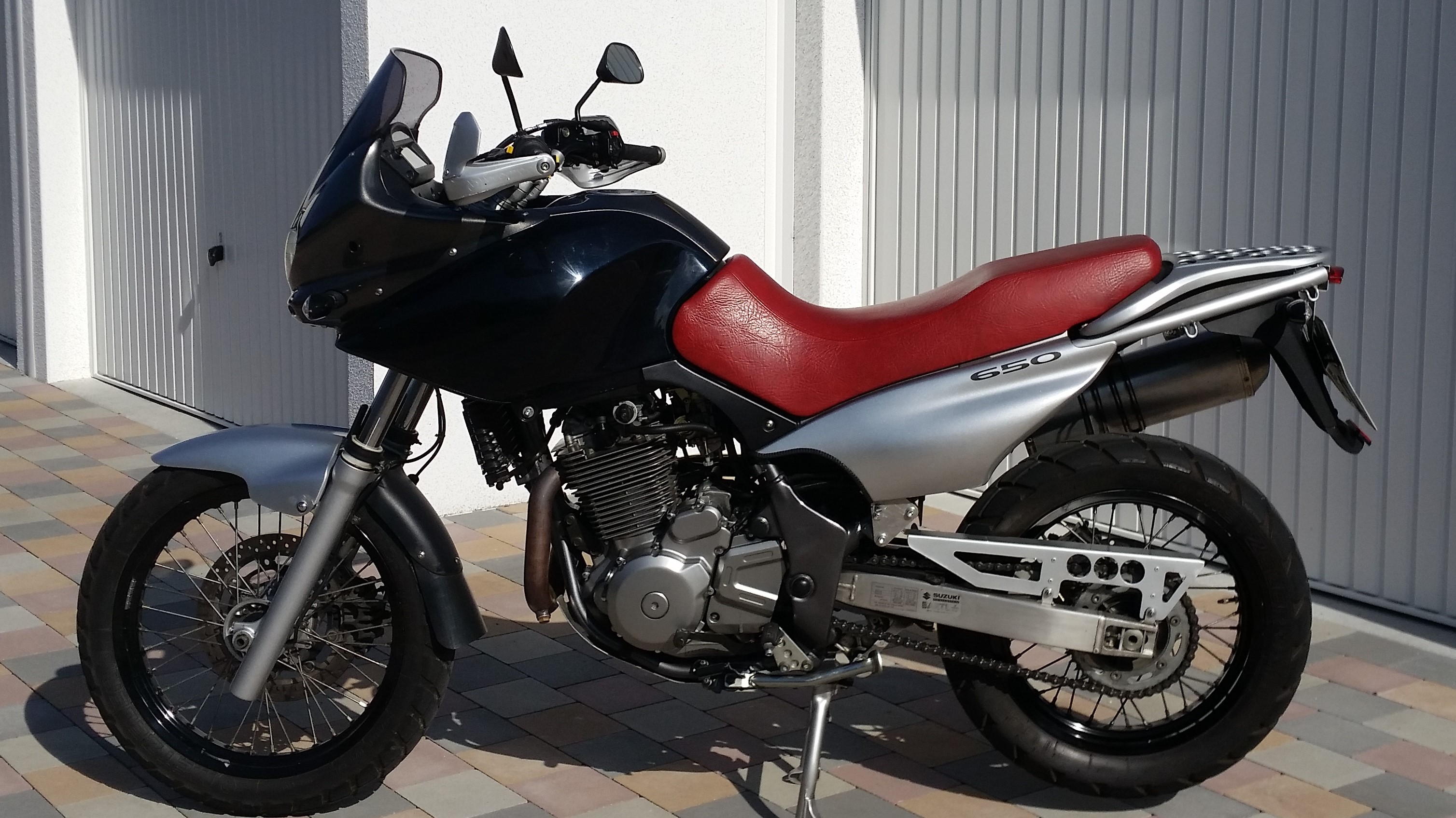

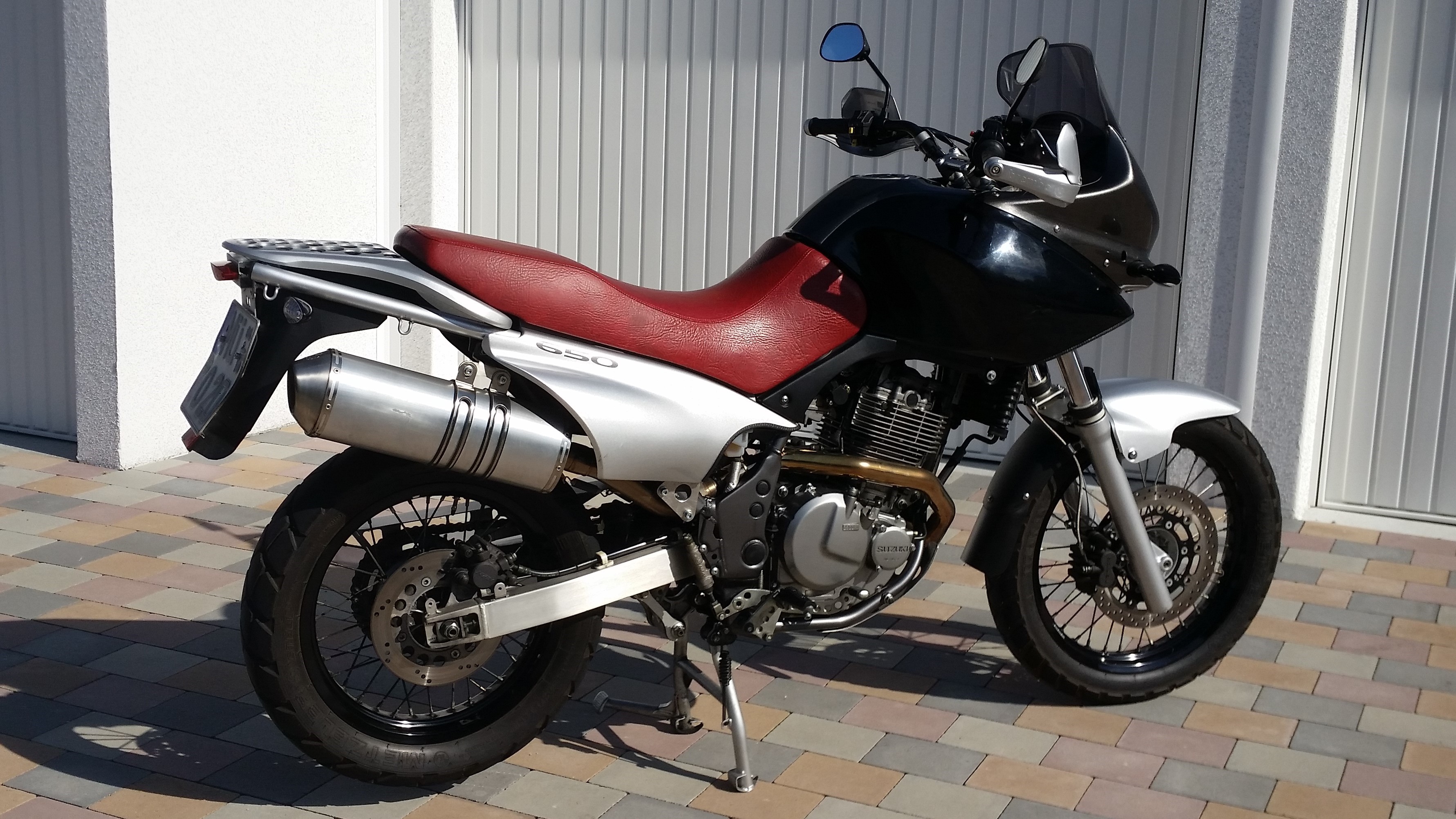

Servus midanand,
Grüße an alle Forumsmitglieder aus dem tiefen Süden.
i bin da "Bär" aus Mühldorf am Inn ( Oberbayern - 50 Km nördlich vom Chiemsee ).
Anbei ein paar Fotos von meiner 98er XF mit leichten optischen Veränderungen und Gewichtsreduzierungen. Auch am Innenleben wurden einige Sachen optimiert ( Kopf - Nockenwelle Stufe 1, Verdichtung leicht erhöht - Vergaser mit 120er Hauptdüsen an den Leo Auspuff und den KN Luftfilter angepasst Lufi-Kasten Ansaug verbessert - Bringt laut Prüfstand 51 Pferde und 60Nm - Serie war 46 PS und 52 Nm ).
Gabel mit härteren Wirth Federn, Stahlflexleitung vorne, Reifen Me Tourance
Ich fahre meine kleine seit 2002 und bin wirklich zufrieden, die Maschine geht trotz meines nicht geringen Kampfgewichts gut von unten raus und braucht auf meinen kleinen Landstraßenausfahrten nur 4,5 L.
Euer Forum ist wirklich gut, ich hab mir schon einige gute Tipps rausgelesen !
Bär
Bär

Hallo Doringo und Radetzky,
die Verbesserungen bewirken immerhin einen Drehmomentanstieg von Serie 52 Nm bei 5500 auf 60 Nm bei 5200 Umdrehungen.
Die Stufe 1 Nockenwelle ist auf Drehmomentzuwachs im unteren und mittleren Bereich ausgelegt. An einer Drehorgel habe ich kein Interesse, aber an Durchzug aus dem Drehzahlkeller in Verbindung mit dem kernigem Klang vom Leo X3. Ich sehe das ganze als Optimierung auch im Hinblick auf einen Durchschnittsverbrauch von jederzeit unter 5 Litern.
Mit der Vergaserbedüsung und dem Lufikasten habe ich sehr lange gespielt und durch Fahrversuche und Kerzenbeurteilung die beste Abstimmung gefunden, in den Krümmer habe ich damals eine Gewindebuchse für eine Lambdasonde angeschweißt für die Grobabstimmung auf dem Prüfstand.
Die Verdichtung wurde nur moderat um 0,2 ( Kopfdichtung und leichtes Planen ) erhöht um weiter das S 95 Benzin fahren zu können.
Am Lufikasten wurde der Reduziereinsatz entfernt, der Einlass minimal erweitert und ein Racimex-Lufi reingeschraubt.
Nur alles Serie ist für mich zu fade, ich denke da nur an den Serien "Klang".
Ich wünsch euch allen eine restliche "Bruchfreie Saison".
Bär
Bär
