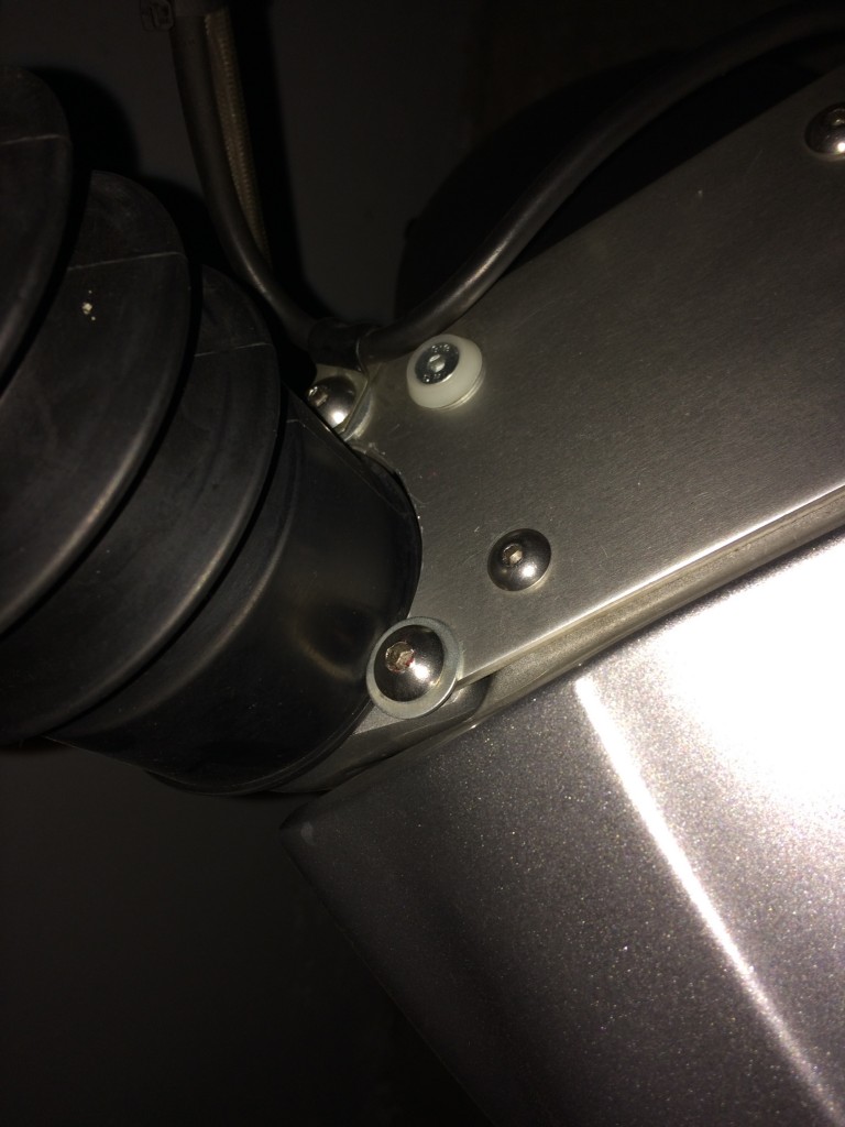

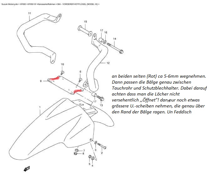

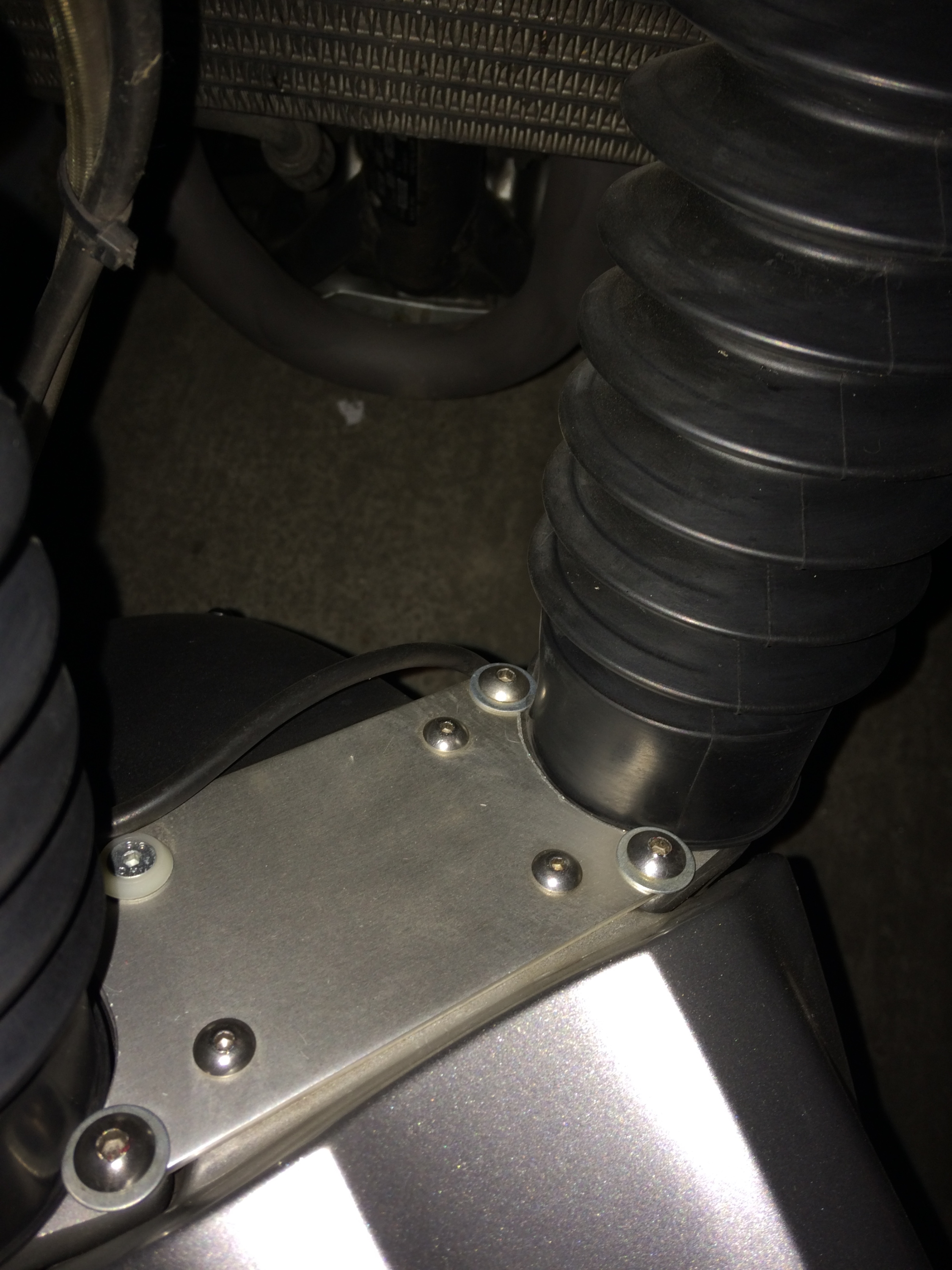

Dafür habe ich die Bälge nicht angepasst. Ich habe den Schutzblechhalter auf beiden Seiten (innen) ca 5 mm ,,Verjüngt" dann im Durchmesser etwas größere U-Scheiben genommen die genau über die Bälge gehen und die Bälge bleiben Unten sitzen.
Vorteil bei dieser Methode, man bekommt es mit wenn die Simmerringe undicht werden, nicht erst wenn die Gabel kein Öl mehr hat.
Oder man löst die 4 Schrauben der U-Scheiben und kann den Balg dann ganz easy hochschieben zur Kontrolle. :wink:

Wie Du siehst halten die U-scheiben die Bälge unten, bei meiner Gabel gehen die Bälge nicht bis ganz unter die G.-Brücke (da nicht tiefer gelegt). Da ich sie aber oben mit Kabelbinder befestigt habe, und sie unten sonst nur aufliegen würden, würden sie nach jedem eintauchen z.B. Bremsen und nachfolgendem Ausfedern ein stück mit nach oben rutschen, was natürlich total kaka aussah :lol: hatte vorher alles probiert, dies schien mir eine gute Lösung. Da die Gabel der XF leider fast keine Befestigung der Bälge (außer halt beschneiden) zulässt.

hier noch ne (geklaute) Zeichnung :lol:.
XF 650 Kotflügel vorne.jpg (70.47 KiB) 4583 mal betrachtet
Da ich bei der Demontage des Schutzblechhalters direkt auch eine Schutzblechverlängerung (Suzuki) anbringen wollte, habe ich dieses auch gleich mit erledigt.
